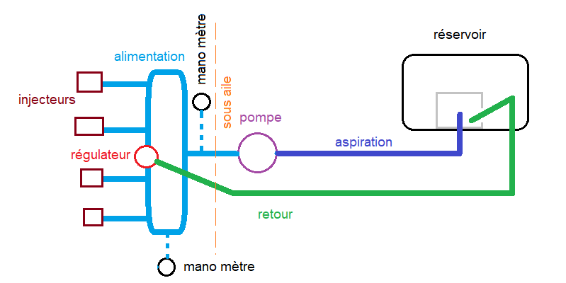

Sam-anta a écrit : ↑mar. 25 déc., 2018 11:16Salut Wim,
quel type de mano faut t'il pour mesurer sur l'alimentation, un mano type air fonctionnerait?
Et plutôt qu'un T ne peut-on pas directement se brancher sur la canalisation de l'injecteur départ à froid qui est très accessible? Ou bien faut-il impérativement se brancher au plus près du régulateur de pression?
Un manomètre d'un système de chauffage central etc suffit, tu peux trouver ça chez "Brico" et compagnie.
C’est la pompe qui aspire l’essence du réservoir et l’envoi avec une pression X aux 4 injecteurs.
Les injecteurs sont branchés sur une ligne d’alimentation qui fait un « anneau », entre injecteur 2 et 3 se trouve le régulateur qui fait aussi ‘T’, ce régulateur n’est rien d’autre qu’une vanne dans la ligne retour au réservoir.
Si la vanne reste fermée la pression monte, dés que la vanne s’ouvre la pression baisse.
La pression est pareil dans toute la partie bleue claire.
L’endroit bien accessible pour monter le ‘T’ avec le manomètre est là ou les conduits traversent le sous-aile AV droite, et rentrent dans le compartiment moteur la conduite le plus à l’avant est l’alimentation, l’autre le retour.
Si tu as un système avec un injecteur départ à froid c’est encore plus facile, tu débranches l’injecteur et tu branches le manomètre à sa place, tu n’as pas besoin d’un raccord ‘T’.

Merci pour ton schéma Wim, là je comprends mieux...
Il est évident que si ce régulateur sur retour est défaillant, plus de pression dans l'alimentation aux injecteurs !!
