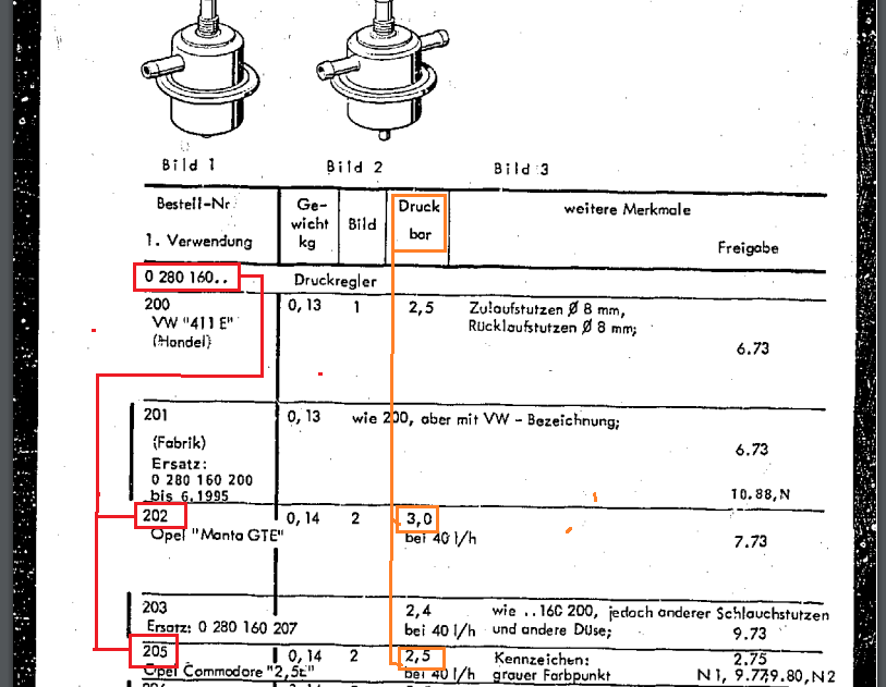

L-Jetronic est équipé avec régulateur 0 280 160 202 = 3,0 bar
LE-Jetronic est équipé avec régulateur 0 280 160 205 = 2,5 bar

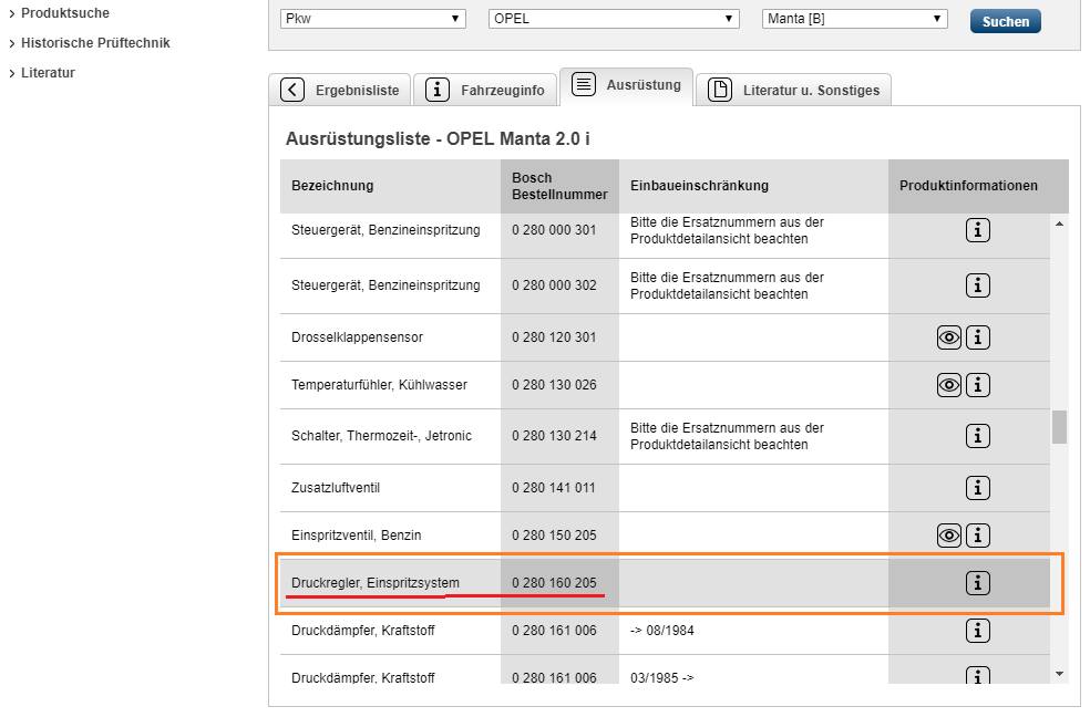

Voici une copie de la catalogue Bosch ou on peut voir la référence du régulateur de pression pour les LE-Jetronc.
Une copie de la documentation de Bosch sur ce régulateur et celui du système L-Jetronic:

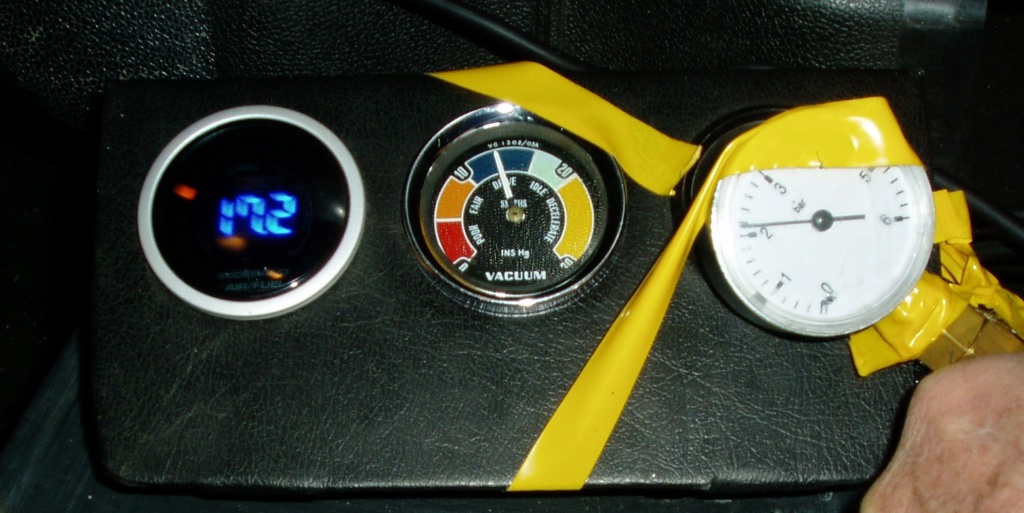

Pour le réglage de la pression d'essence dans ma voiture (4 cyl. 2,5ltr) j'avais installé une sonde lambda, un manomètre pour la pression et un vacuum-mètre pour mesurer la dépression dans le plénum.
Avec cette combinaison des indicateurs je pouvais très bien voir ce qu'il passait, accélération - la dépression dans le plénum réduit - la pression d'essence monte - la valeur lambda descends.
J'ai corrigé les valeurs en modifiant la tension du ressort dans le débitmètre et la pression d'essence parce que j'ai un régulateur réglable.

dit en passant j'aimerais bien avoir accès au catalogue Bosch, pourrais-tu me faire passer le lien ?
J'ai bien les 2 régulateurs des 2 autos en réf 0 280 160 205, mais ils sont à 3 bars tant par le mano que j'ai installé sur circuit carburant, ainsi que lorsque je les ai testé avec le mano de mon compresseur d'air.

C'est tout simplement http://www.bosch-classic.com après il faut s'inscrire, c'est assez simple.
Bizarre, la pression du .....205 doit être 2,5 bar, c'est aussi marqué sur la pièce.

Ce que je peux dire avec mon mano branché coté aspiration (voir photo plus haut), c'est que quel que soit le régime moteur, la pression reste autour de 3 bars + ou - 0.2 bar.
