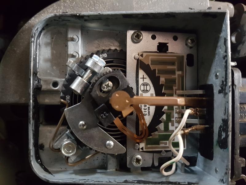

Si quelques "particules" sont passées à travers, le tamis-filtre des injecteurs est peut être colmaté...
Si le moteur tourne quelques secondes comme tu le précises, il est peu probable que ce soit l'allumage, sauf si tu as touché quelque chose entre-temps.
Par contre, pendant les quelques secondes ou le moteur tourne, tu peux essayer de bouger légèrement le doigt du débitmètre sur la piste.
Si pas d'amélioration, il y a peu de chance que le problème soit le débitmètre.
Pour en être certain, je pense qu'il y a moyen de tester la piste du débitmètre avec un ohmmètre, mais je ne connais pas les valeurs.
Une photo de l'intérieur du débitmètre peut être intéressant.
Si la piste est usé il y a bien une manière pour la réparer.

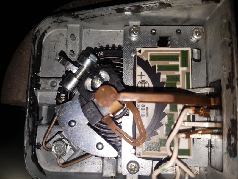

Merci, :bien: là rien à dire, la piste n'est pas abîmée ou usée, donc ne touches à rien :)
Si quelqu'un est confronté à une piste abîmée ou usée il peut dé-serrer la vis (clé 8) et légèrement appuyer sur le centre au quel est monté le 'doigt' qui balaye sur la piste, puis serrer la vis.
Avec ça le bout du doigt se déplace un peu vers l'extérieur de la courbe et passe sur une piste neuve.
