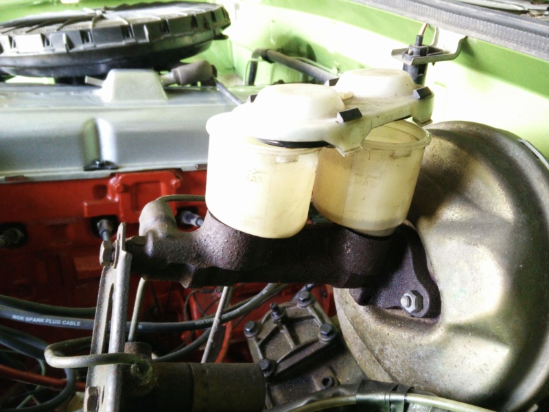

Le maître-cylindre étant malade, nous regardons pour le restaurer avec un kit.

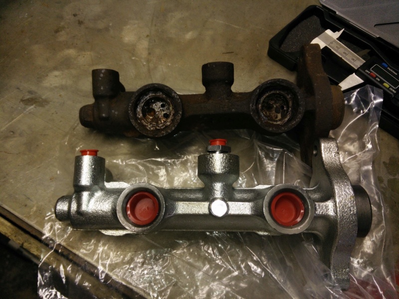

Au démontage l'intérieur n'est pas lisse, nous préférons partir sur une pièce neuve. Cependant, un problème se pose les vases d'expansion ne se montent pas sur ce nouveau maître-cylinbdre.
J'ai un entraxe de 93mm et des trous de 21mm
Je n'arrive pas à trouver un vase d'expansion équivalent.
Auriez vous des pistes ?
Le maître cylindre d'origine est un Delco mais le nouveau cylindre est de quelle marque ?
ATE probablement.
Tu peux prendre comme ref celui de la manta 2l GTE/GSI en ATE

J'ai acheté le maître-cylindre sur le site altopelhilfe :
Delco
Je pensais qu'il conviendrait...
Vu la référence Opel (5 58 62) c'est pour une Rekord D dernière version et Rekord E.
Tu devrais avoir référence Opel 5 58 103 je pense.

wim bos a écrit : jeu. 04 juin, 2020 15:18Vu la référence Opel (5 58 62) c'est pour une Rekord D dernière version et Rekord E.
Ah voilà peut être un début de solution, je vais regarder sur la rekord E comment c'est monté, mais il me semble que c'est du ATE.
sinon si je ne trouve rien de concret, je vais devoir trouver deux bocals indépendant.
