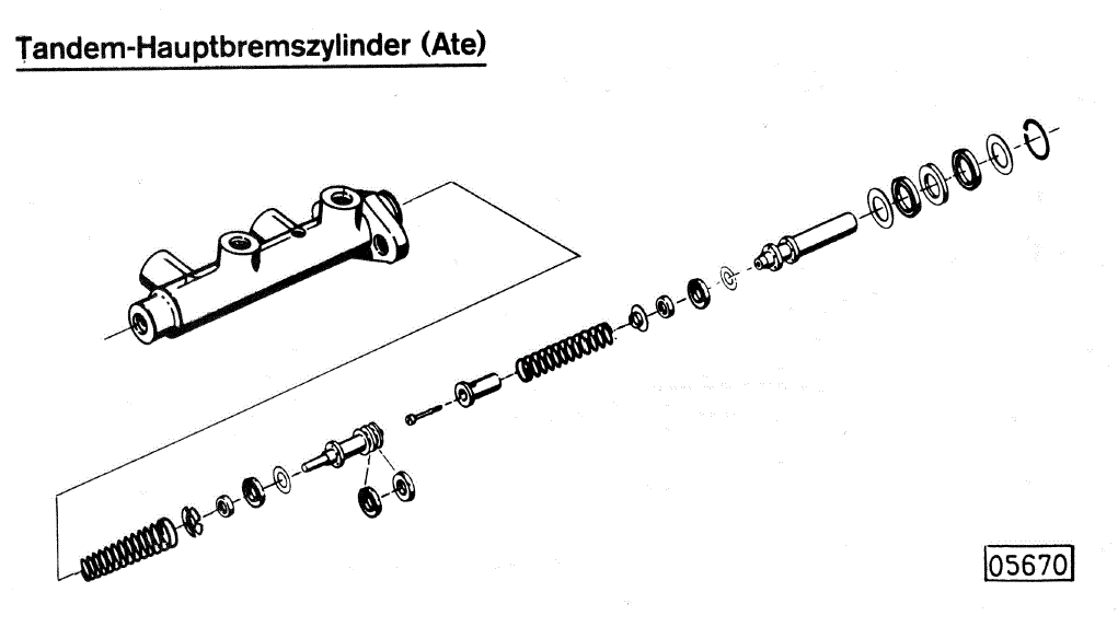

j'ai re-démonté le maitre cylindre de frein ATE et pas de circulation de liquide au niveau des freins avant , je ne sais pas pourquoi , peut etre un mauvais positionnenment des éléments dedans , quelqu'un a une photo de cette opération ou on voit l'interieur du maitre cylindre ? je me demande où j'ai merdouillé .
Bien-sure, mais quel marque de maître cylindre, ATE ou Delco Moraine ?

salut wim boss , c'est un ATE avec 3 sorties , opel manta A . sur le maitre cylindre est gravé un gros 20 .
D'abord quelques précisions; après avoir révisé un maître cylindre nous le testions avant de le monter dans la voiture.
Le maître cylindre dans l'étau, remplir avec de liquide frein et on pousse avec une tige / gros tournevis cruciforme le piston, la le liquide doit sortir par les connexions, mais attention couvres le cylindre avec un tissu parce que le liquide de frein peut faire des débats.
Après le cylindre est monté dans la voiture on doit contrôler et si besoin régler la cours libre de pédale.
Si on pousse la pédale à la main on doit sentir un "click" au bout d'environ 5 à 10MM, on peut régler cette distance avec la tige qui se trouve entre la pédale et le maître cylindre.
Ce jeu est nécessaire pour être sûre que le piston peut entièrement reculer, si le piston ne peut pas complètement reculer le petit trou au fond du réservoir reste fermé par la coupelle et le liquide ne peut pas entrer dans le cylindre, par conséquence il est impossible de purger le système.

merci wim boss c'est exactement ce qu'il me faut cette image , j'ai bien fait pareil montage et le seul truc c'est que j'aurais pu inverser entre les 2 coupelles à monter dos a dos , je vais aller controler de suite .
Sinon je comprends pas et je laisse tomber et je repars sur du neuf .
En fait quand j'actionne j'ai pas de pression qui sort pour les 2 connections avant ni d'aspiration de liquide dans le bocal , quand je relache il y a aspiration forte au niveau des 2 connections .
