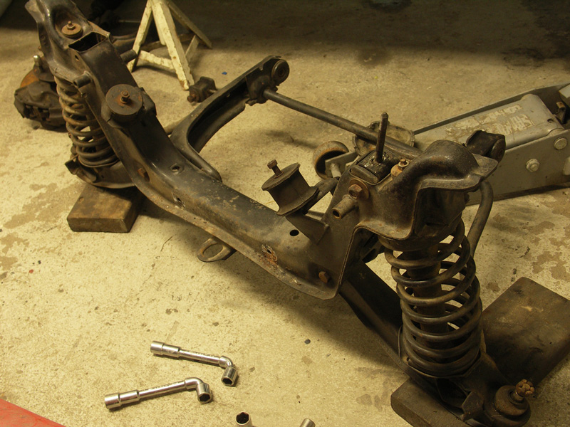

Donc toi tu as le premier montage avec silent bloc directement vissé à la traverse. ceux là sont plus rare et plus cher mais je dois avoir.
dude
Messages : 1062
Localisation : ulis
Message par dude »
exact ; silent blocs vissés . je ne sais pas le montage de ian .
Messages : 9248
A priori d'aprés les photos, son montage est comme le tien mais ses supports ne sont pas prévu pour manta A.

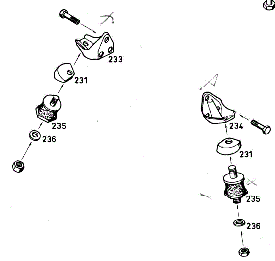

Messages : 6226
pour ma part, en regardant tes SB, je pense que les supports de mantao sont trop courts.
D'après moi les Ascona / Manta A à moteur CIH ont tous eu des support moteur comme Mantaluke montrait.
Ce type de support était utilisé pour tous les moteurs CIH dans tous les véhicules.
C'est plus tard avec l'arrivée de la Rekord D que ce modèle de support est avivé;

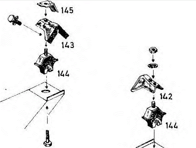

Messages : 9248
Non Wim tu fais erreur, je le répète encore, il y a bien 2 types de supports (en fonction de l'année, chg vers ~1973) avec 2 types de berceau: (non mixable)
Première génération: silent bloc vissé directement sur le berceau avec des supports moteur "triangulaire"
Deuxième génération : platine soudé, silent bloc rond et les supports ressemblent à la dernière photo de MantaO
