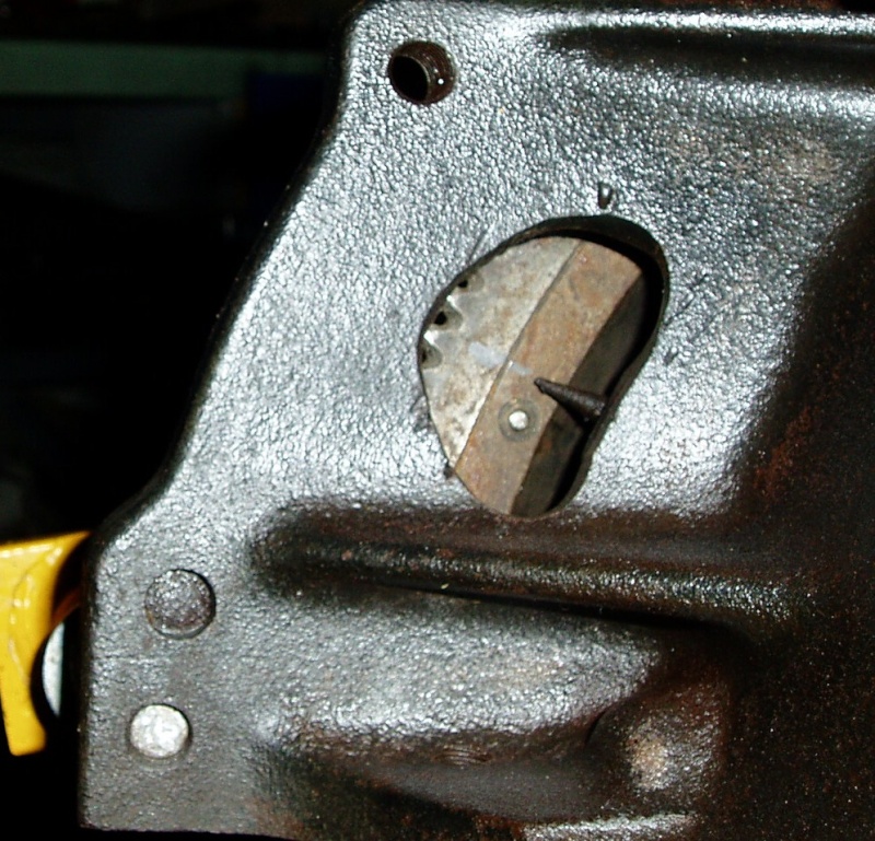

Après vous faites un réglage final en mettant la bille du volant moteur sur la flèche du bloc moteur.
Tu nous la sert à chaque fois et on a chaque fois la même discussion :jap:
Alors que c'est tellement plus simple si on a ces P... de repere de simplement se mettre en face et on est bon du premier coup ...
Mon ami Diego, c'est le même, il ne jure que par cette bille ...
Quant à ma culture mécanique, je suis un des rares à poser de questions sur mes voitures, donner des réponses et ne pas être écoutés ...
Ensuite je ne suis pas mécano, mais je n'ai jamais laisser une voiture en rade sur le bord de la route ... je suis toujours reparti donc je me tracasse pas pour ma 'culture' j'ai même bosser dans des concessions sur des vieilles guimbardes d'avant guerre donc ...
Publié : sam. 22 août, 2020 01:55
par SleeperStyle
Pour moi la bille est utile lorsqu'on démonte la poulie. Mais j'ai jamais aimé qu'elle représente l'avance d'origine et pas le PMH. Du coup faut juste s'en servir pour marquer le PMH sur la poulie. Ensuite on peut régler l'avance qu'on veut en lecture direct avec une lampe à déphasage.
Publié : sam. 22 août, 2020 08:41
par dude
je pense comme sleeper , ça ne m'empeche pas de marquer en jaune cette satanée bille du volant moteur qu'on ne voit pas trés bien et qui "passe vite" quand on est tout seul à regler , on a parfois l'impression qu'elle a disparue a force de regarder a coté !
