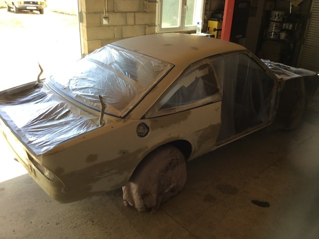

Petit coup d apprêt après le mastic…
Ça rend pas trop mal …
Une étape un peu chiante car très longue , le masquage.
Puis passage en apprêt garnissant..
Le coté droit est pas trop mal réussi
Quelques défauts quand même mais c est plutôt léger , avec un peu de mastic ça devrais le faire…
Je me suis tellement focaliser sur le coté droit que j ai zapper l aile arrière gauche ….
Je vais être obligé de mettre beaucoup de mastic pour rattraper ça :grr:
Voilà pour aujourd hui :)

A force de débosseler, mastiquer, reponcer ,remastiquer ,re reponcer, les ailes étaient de toutes les couleurs…donc Aujourd hui j ai repassé un coup d aprêt garnissant sur les ailes..
Avant
Apres
Je crois que ce qui me reviendra le plus cher c est pas la peinture , mais le scotch et la bache pour le masquage , j en utilise une de ces quantités :eek:
Allez , prochaine étape , j espere, la peinture :oui:
