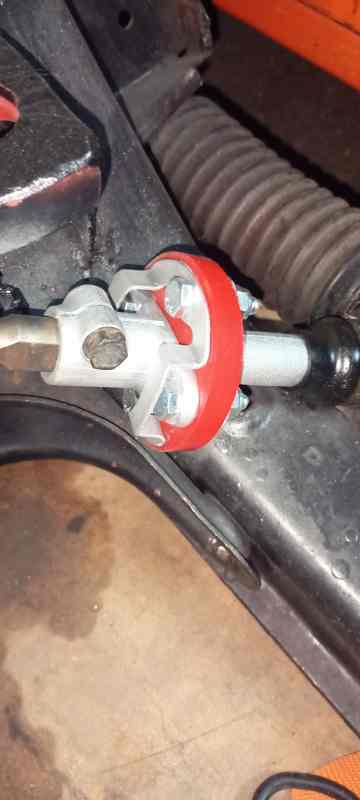

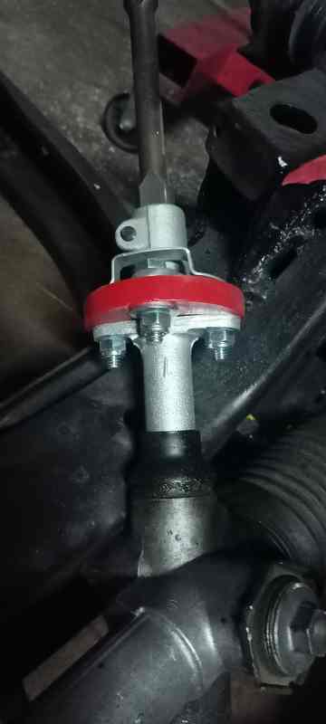

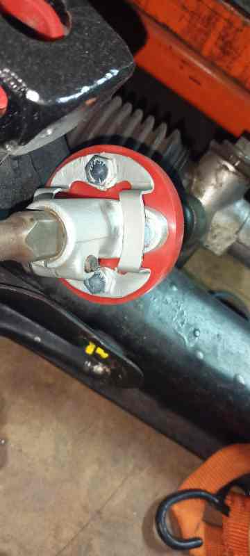

oui oui
cela se monte sans pb
faut faire peter les rivets d'origines et mettre les ecrous vendus avec!

ben j'ai pas de manta B (pas encore ...)
ascona B j'ai, mais pas verifié car je me suis pas pencher sur son cas !

MANTAO a écrit : lun. 24 oct., 2022 11:05 A l occaz si tu pourrais jeter un oeil. ..car si ça se monte sur Ascona B, y a de fortes chances que ça va aussi sur Manta B :bien:
bon j'ai jeté un oeil (uniquement) mais a première vue sur l 'ascona B 12s 1978 de mon fils c'est le même montage !
