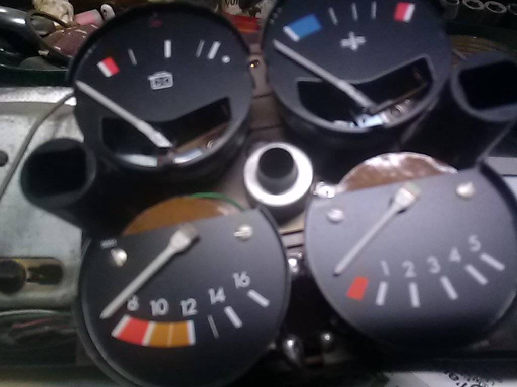

poupey
Messages : 1062
Re: problèmes électriques commodore b
Message par poupey »
C'est une ampoule avec filament sur bloc plastique blanc. Un fil gris est soudé dessus et je crois qu'il est raccordé au autres ampoule du compteur.
chris 32
Messages : 1140
Message par chris 32 »
Merci j'hésitais à placer cette ampoule là,ou juste à coté à droite comme elle est placée sur la photo .
Et pour la cosse plate prise sous un petit écrou là je séche . J'y ai branché un blanc marron qui sort de la ligne,un marron également et pas d'éclairage tdb,pas de voltmètre.
Sur l'annonce du tdb qu'il y a sur e.bay kleinanzegen je vois que le fil gris qui relie toutes les ampoules est branché sur cette cosse,je tente.
Et là le voltmètre est de nouveau alimenté mais toujours pas d'éclairage tdb....je pensais que cette cosse plate était pour une masse...

chris 32
Messages : 1140
Bonjour à tous,mon tableau de bord s'éclaire enfin,j'ai démonté le variateur de lumière (travail d'horlogerie!!) les contacts bien sûr oxydés et certaines ampoules de 1,2 w même neuves ne faisaient pas contact dans leur porte ampoule.
Derrière les 4 manos (essence,voltmètre....) c'est bien dans le trou du centre du combiné que ce place l'ampoule et le fil de masse derrière la petite vis je l'avais mal sérré....

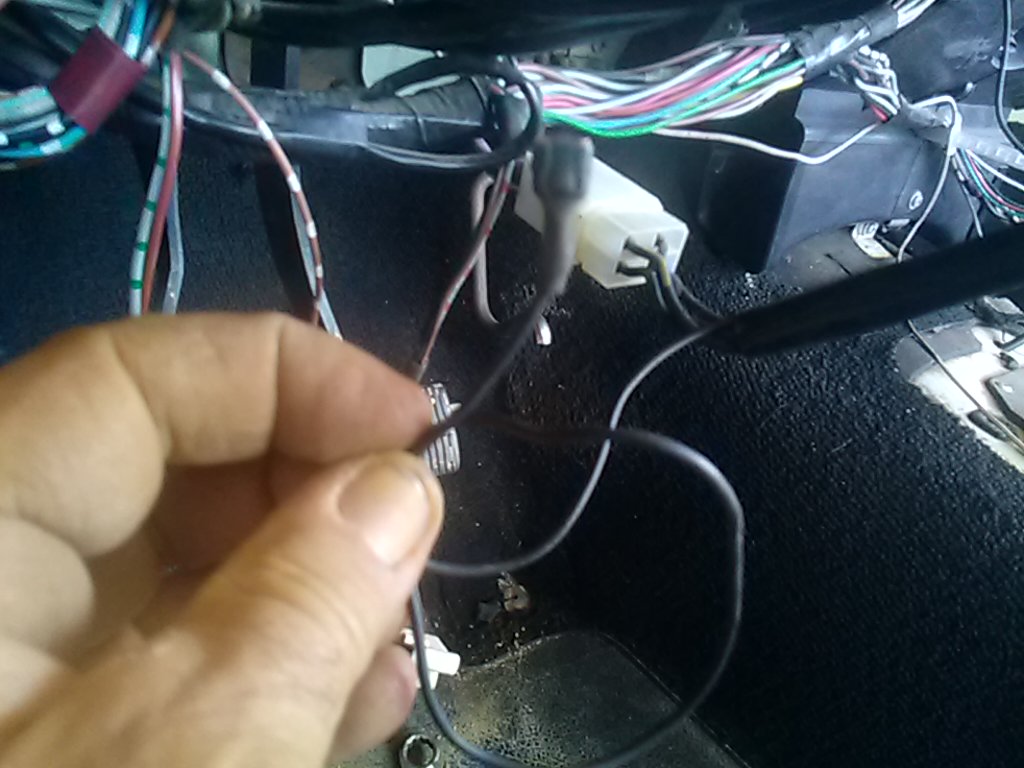

chris 32
Messages : 1140
Qui peut me dire où se branche ce fil noir,il sort de la gaine qui vient du commodo mais ne se branche pas sur le connecteur .
