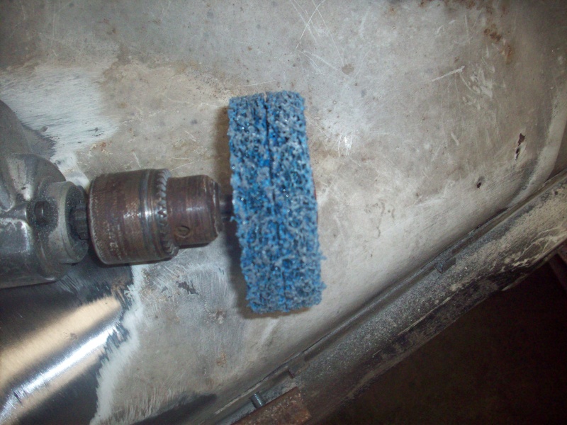

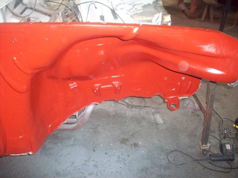

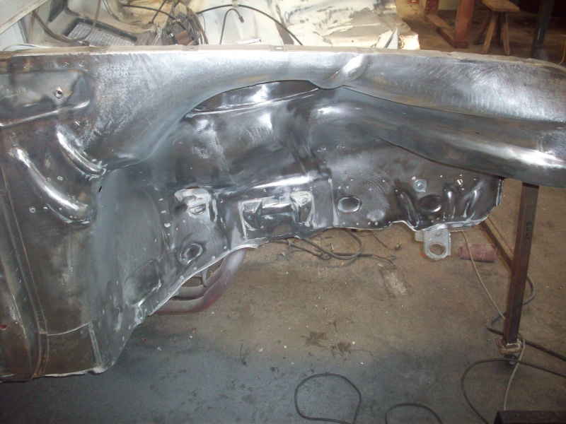

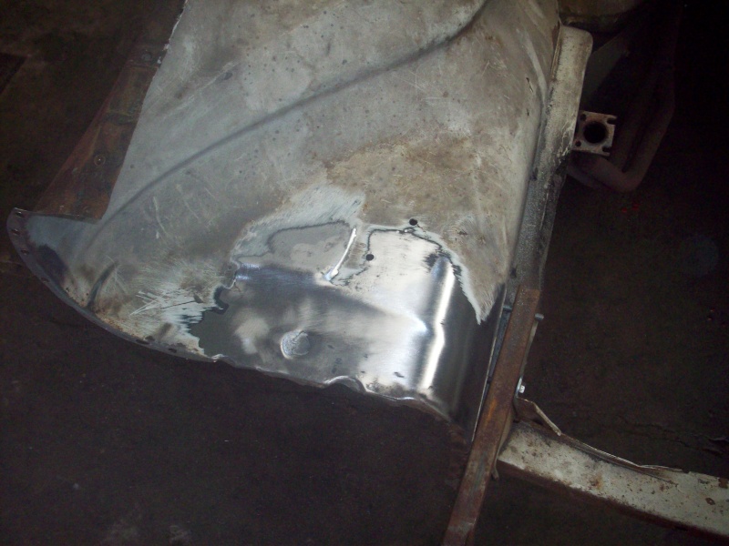

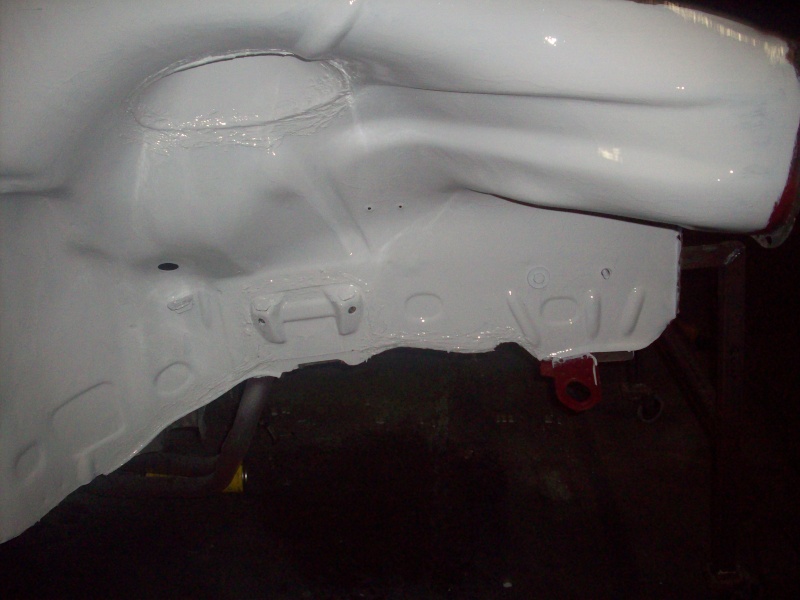

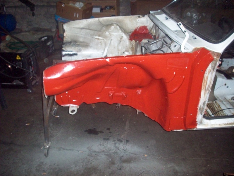

Mise à blanc + couche d'antirouille, joue d'aile avant gauche. Demain, j'ai un collègue en renfort, toute la journée.
laurent
Messages : 738
Message par laurent »
L'arme absolue
Mise à blanc
Une bonne couche d'antirouille

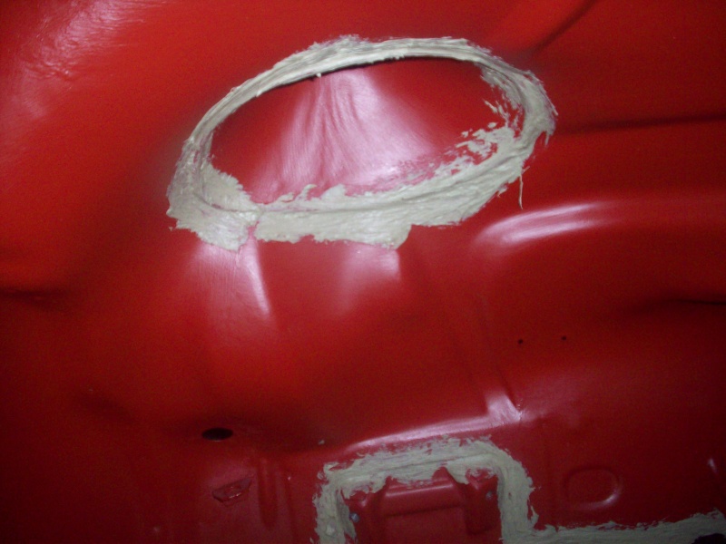

Application d'un joint d'étanchéité
Mise en peinture

Il sert a quoi le joint d'étanchéité sur la tourelle d'amorto?
laurent
Messages : 738
Merci!
A ne pas laisser rentrer la saleté ni l'eau.. je vais y pousser du corps creux par l'autre coté.... comme ce sont des doubles toles...
beau boulot!
en plus ça a l'air assez rapide à faire! bien sûr il y a des temps de séchage...
laurent
Messages : 738
Oui oui, il y a des heures de sèchage entre les photos. elles ne sont pas toutes du même moment, j'ètais au garage de 9h à 23h lundi, avec de bonnes températures et un antirouille à sèchage rapide.
mise à blanc, antirouille et peinture dans la même journée?
