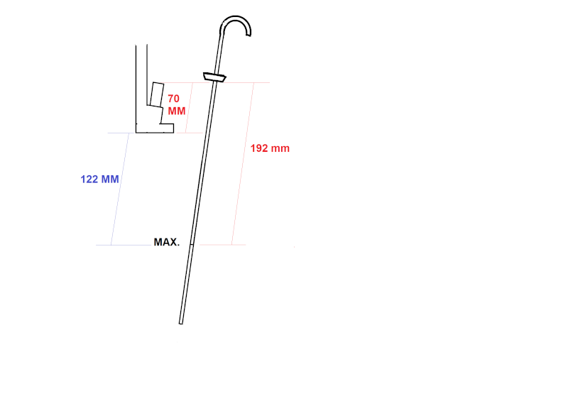

Sur ma Manta 1600 S, la butée en caoutchouc à sauté. J'en ai récupéré une mais je ne sais pas quelles cotes je doit prendre du coup :ref:
bidougsi59 a écrit : mer. 25 mai, 2011 08:43Voila pour la mienne mais moteur 20S. Ref jauge : 9 275 400
niveau max => 162mm
niveau min => 198mm
total => 207mm
:jap:
Celles-ci devraient le faire ?
Merci de m'éclairer ! :merci:
Le niveau maximal est X millimètres dessous le plan de joint carter, parce que les contrepoids du vilebrequin ne peuvent pas toucher l'huile.
Demain matin je peux te dire combien des millimètres ce X est.
A plus
stefdu22
Messages : 77
Inscription : mer. 17 août, 2011 00:10
Localisation : Bretagne
Message par stefdu22 »
wim bos a écrit : mer. 01 août, 2012 23:02Le niveau maximal est X millimètres dessous le plan de joint carter, parce que les contrepoids du vilebrequin ne peuvent pas toucher l'huile.
A plus
Ok merci !
Voilà, le maximum est donc 122MM dessous le plan du joint carter.

Je dis ca comme ca, mais pour le 2.4 y’a comme une couillade dans vos mesure (et je dis cela sans même avoir vu de jauge 2.4…)

@ Tooffy , non , y'a pas d'erreur ; j'ai pris ces mesures sur une jauge de 2.4 ; la différence de longeur s'explique par le fait que la jauge repose sur un tube et non pas directement sur le bloc !

Je parlais de la cote C "longueur totale", plus faible que la cote B "hauteur mini".
Tooffy, dans mon objectif le niveau max. d'huile est X mm. dessous le plan de joint carter, cette dimension X doit être pour tout les moteur CIH le même.
Si c'est moins (donc le niveau plus haut) les contre-poids du vilebrequin risquent (théoriquement) de toucher l'huile et là tu es dans les problèmes.
