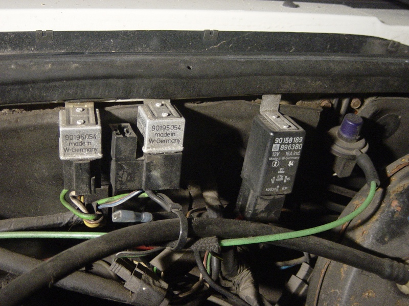

Bon avec le bon schéma, j'ai pu alimenter le ventilo en direct, il tourne !
J'ai donc commencé à remonter les fils, et regardé le fusible dont parle Polopel94 plus haut. Il n'est pas grillé, mais une des cosses par le dessous est complètement fondu ! J'ai à peine touché le fusible et son porte fusible qu'il m'est resté dans les mains.
Je regarde de plus près, et surprise, les 2 fils qui alimentent ce fusible sont coupés à raz ! pas vu plus tôt.
Bref, un peu de câblage en perspective pour remettre au propre. Le schéma de Jay va me servir !

Hier j'ai refais le cablage du fusible et relais. Nickel, la ventilo fonctionne.
Il me reste juste à revoir la manette de commande la ventilation, il y a un faux contact.
