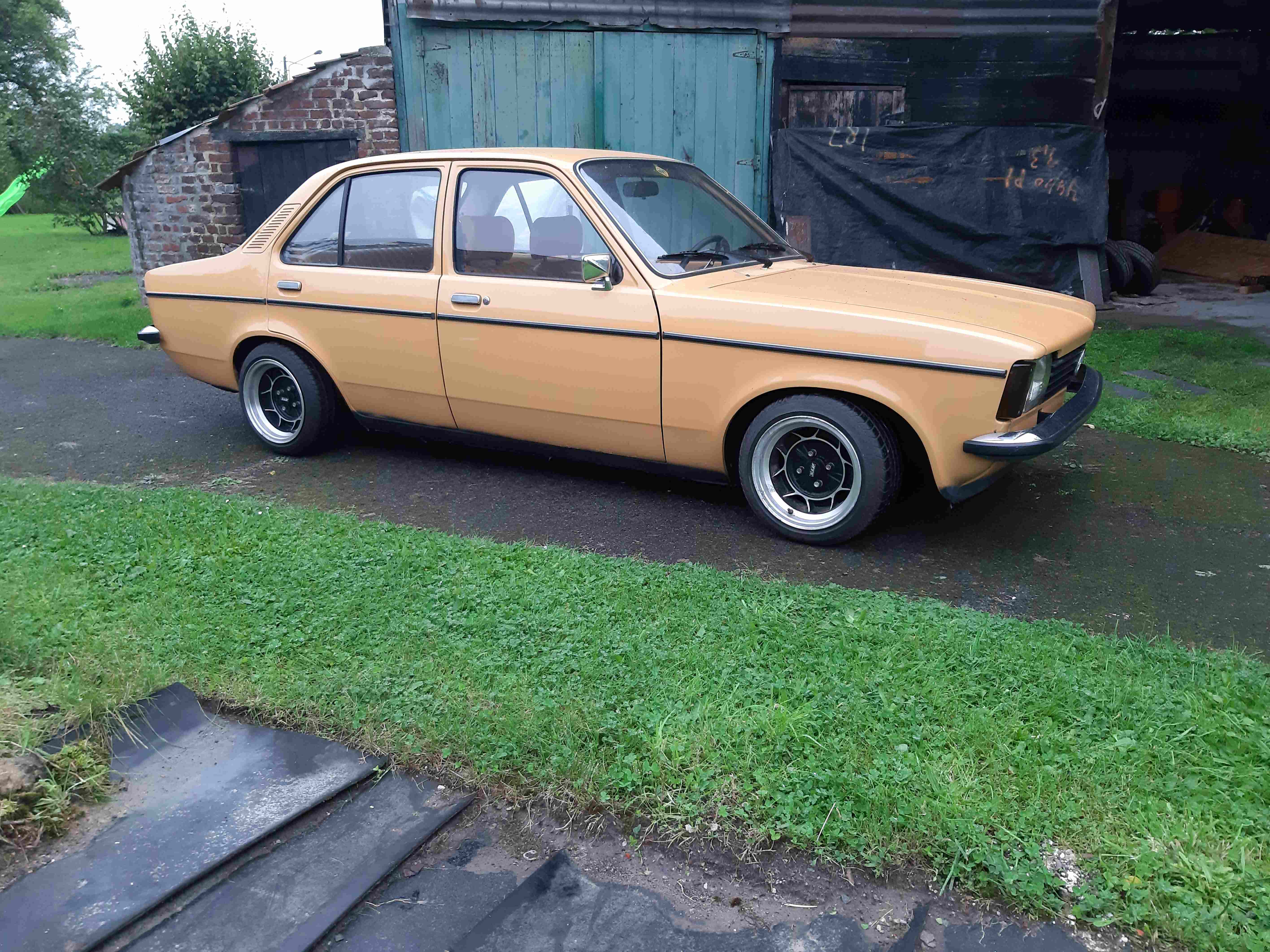

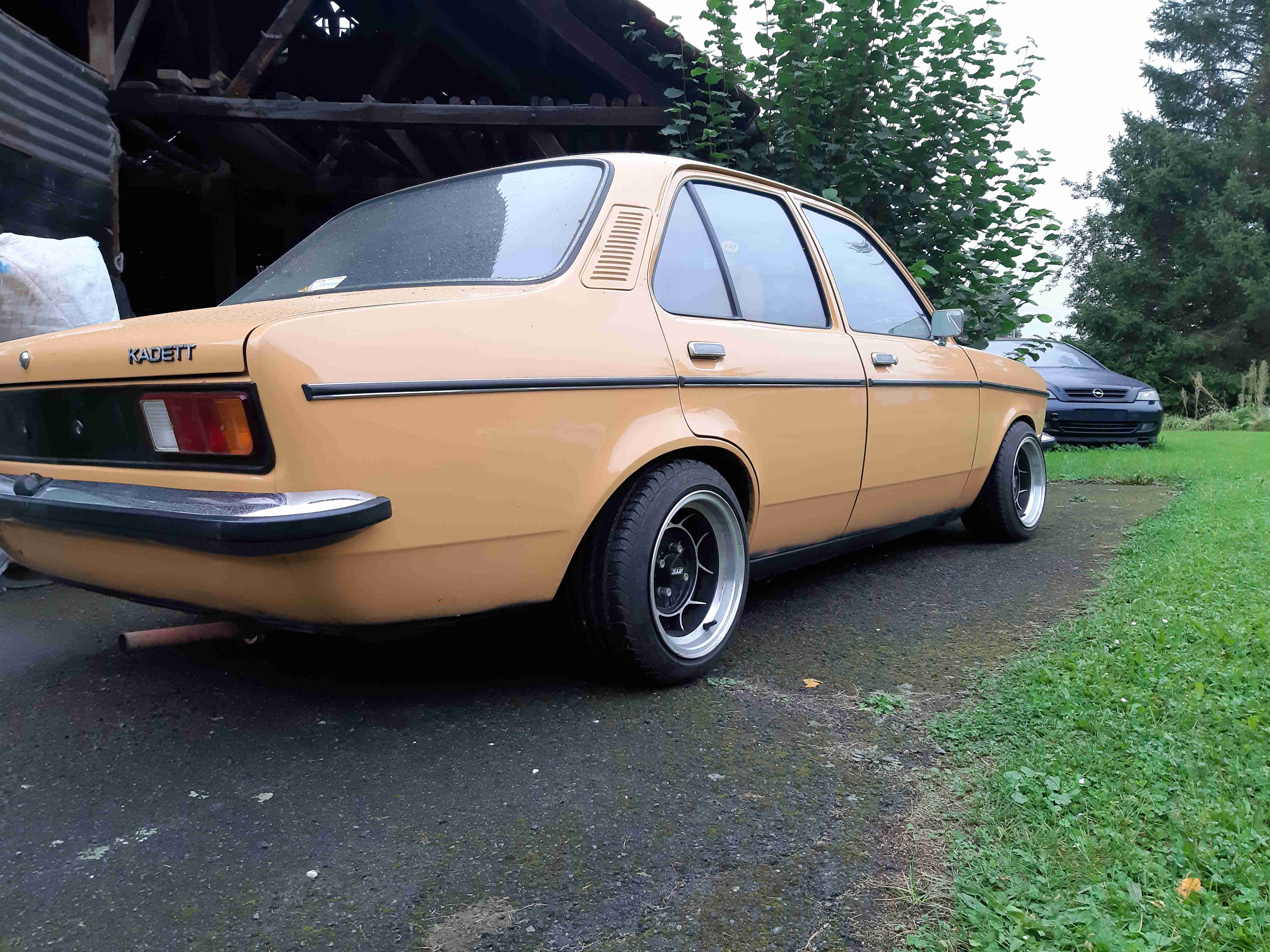

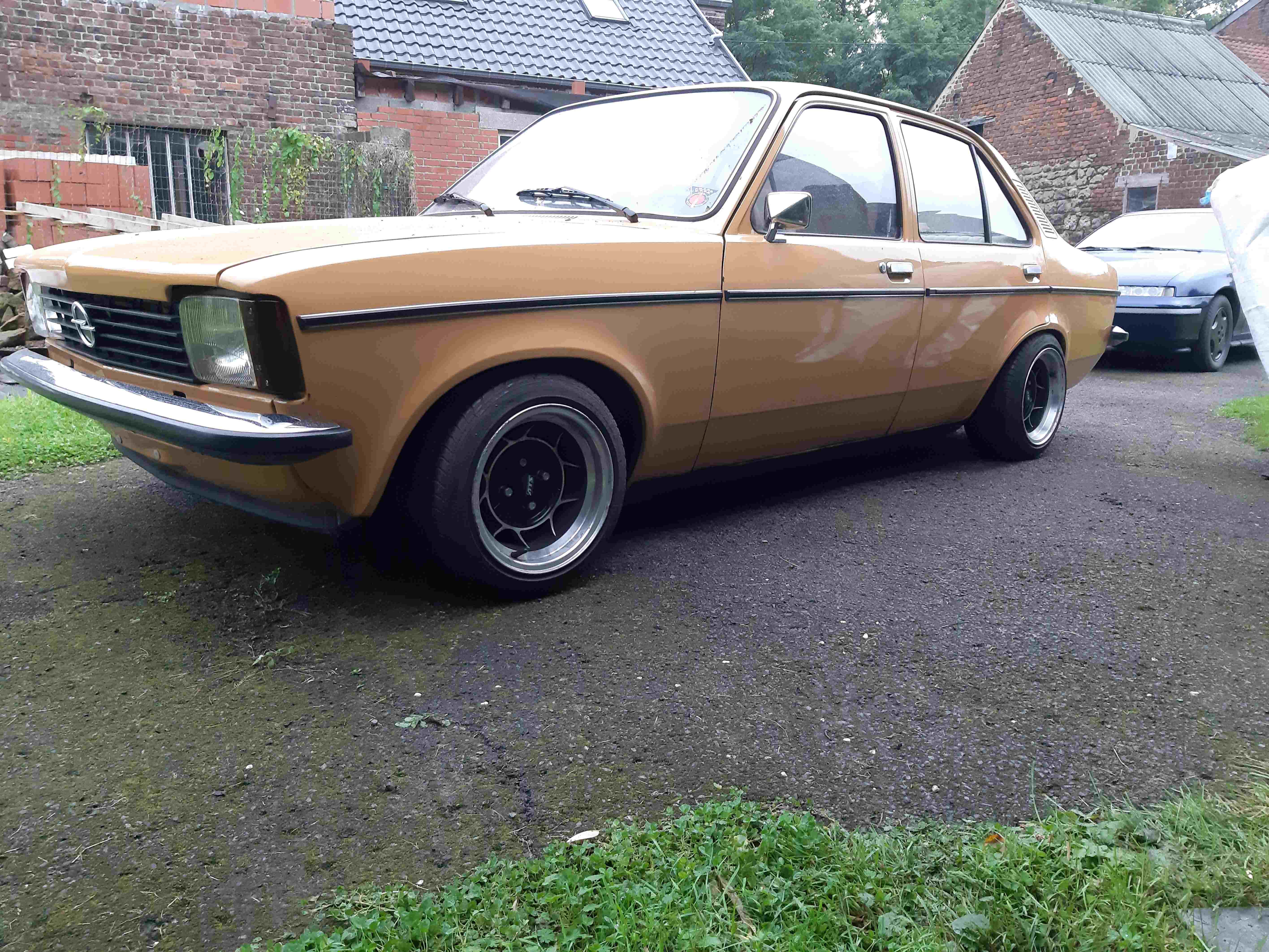

La voici enfin immatriculée depuis tout se temps ☺
Le capot a ete repeint et j ai pose des ats classic
A part ca elle roule presque parfaitement , je dois lui faire un bon nettoyage de carbu ,car en roulant a vitesse stabilisee (3500trs)
Elle fait quelques petites pertes de puissance , mais lorsque je tire le choke d environs 1 cm c est parfait ,
Voici quelques photos
