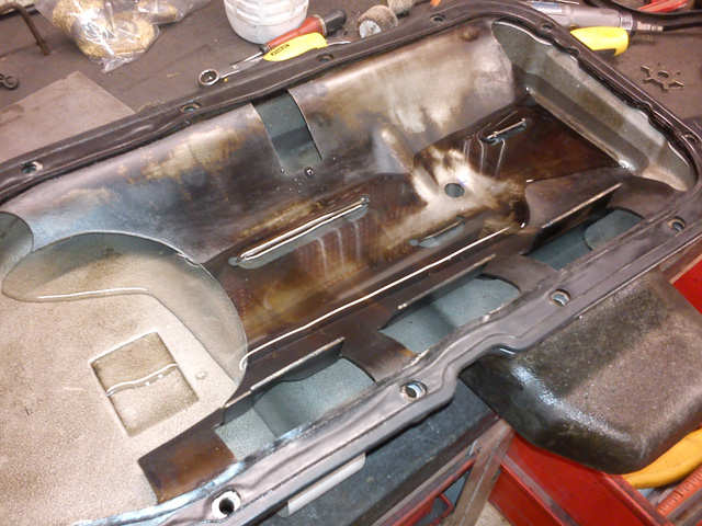

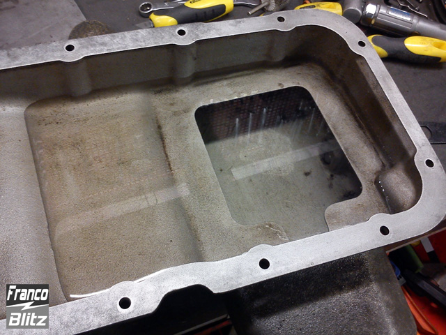

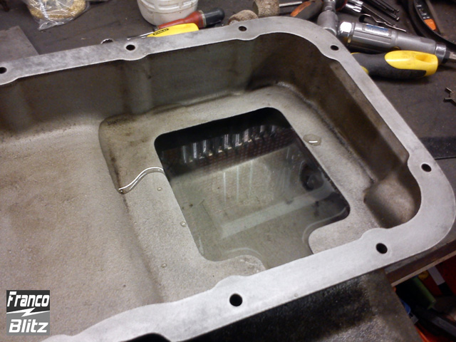

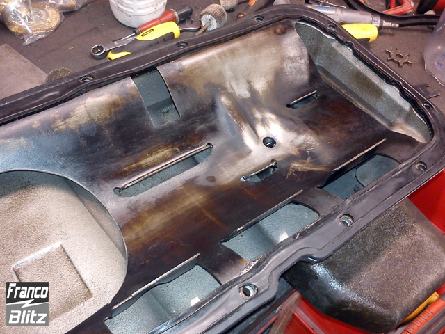

J'ai vérifié hier, dans un carter alu de Manta B 1800 :
~3.3L à la limite de la tôle de retenue (je pense que c'est la quantité d'origine sur une Manta B 1800)
à 4L :
et avec la tôle anti-barbotage de C20XE, l'eau effleure la tôle
à 4,5L :
et avec la tôle anti-barbotage de C20XE:
Sur un Carter Alu d'Ascona B 20D : 5,1L et 5,5L avec le filtre (donnée RTA)
à 4L :
à 4,5L :
