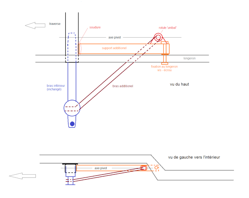

une fois de plus bravo Wim pour tes croquis qui éclairent si bien le sujet ! car mine de rien il faut les penser (ou conceptualiser) puis les produire ..et avec un logiciel basique comme paint ou l'outil dessin Word, ça prend un sacré bout de temps... :oui:

Wim ton schéma n'est pas exact, il y a environ 10 cm entre l'axe du bras et le coté ext du longeron : (corrigé sur la droite)
Dans ce cas, il faut mieux adopter la solution "pivot sur l'exterieur du bras de liaison" (voir forum OHF), on gagne ~5 cm. :oui:
J'ai aussi regardé avec un tirant Manta B: on se rapproche de l'idéal mais mon échappement ne va plus, et ça réduit beaucoup le volume dispo pour passer les tubes. :sic:

:oops: mon schéma pas correct :ref:
Il faut dire que la photo du Opel Hecktriebler Forum n'est pas tellement explicite, mais si j'ai bien compris il y une profilé soudé à la traverse et boulonné au col de cygne du longeron.
A l'intérieur de cette profilé (coté moteur) il y a un support dans lequel se trouve une articulation 'unibal'.
Cette articulation se trouve dans le prolongement de l'axe pivot du bras inférieur.
Le bras 'additionnel' vient de cette articulation 'unibal', traverse la profilé et joint le bras inférieur à l'endroit d'attache barre anti roulis.
Messages : 9248
wim bos a écrit : mer. 24 oct., 2012 12:53mais si j'ai bien compris il y une profilé soudé à la traverse et boulonné au col de cygne du longeron.
Pas tout a fait, sur le forum OHF, il a fixé sa liaison sur ce que tu appelles le profilé ( qui est en fait le bras d'origine Manta A) mais coté exterieur, du coup il est 5 cm en retrait par rapport à l'axe idéal.
Sur la photo ci dessus (un autre montage), on ne voit pas bien mais je pense qu'il est dans l'axe, (comme sur ton dernier schéma) et c'est je pense vers quoi je vais m'orienter.

Perso je l'aurais tenté tout simplement comme ça, style Kadett C. Greffé sur les bras comme dessiné ou à l'interieur des bras tant qu'a faire, en les refermants pour les rigidifier.
La fixation sur le bras de suspension d'origine peut même être rigide histoire de faire plus simple et moins couteux.
