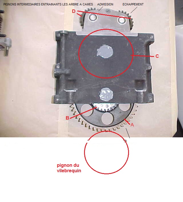

En prenant des chiffres 'ronds', le vilebrequin tourne à 1000 tours/min son pignon a 25 dents, pignon A a 50 dents donc tourne à 500 tours/min, pignon B fait un avec A mais a 30 dents, les pignons C et D sont des pignon intermédiaires donc leurs nombre de dents n'a aucune importance, les pignons des arbres à cames ont 30 dents donc les arbres à cames tournent au même régime que l'ensemble A et B (500 tours/min).
En réalité le nombre des dents ne sera jamais un chiffre 'rond' parce qu'il faut éviter que toujours les même dents sont en contact
