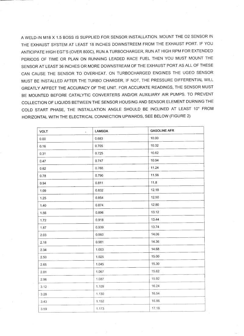

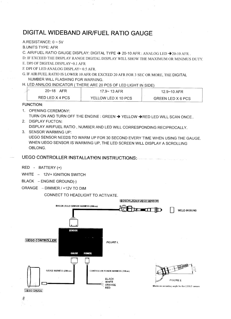

J'ai acheté ce kit Image

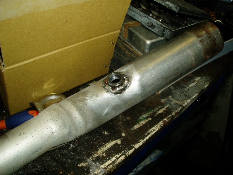

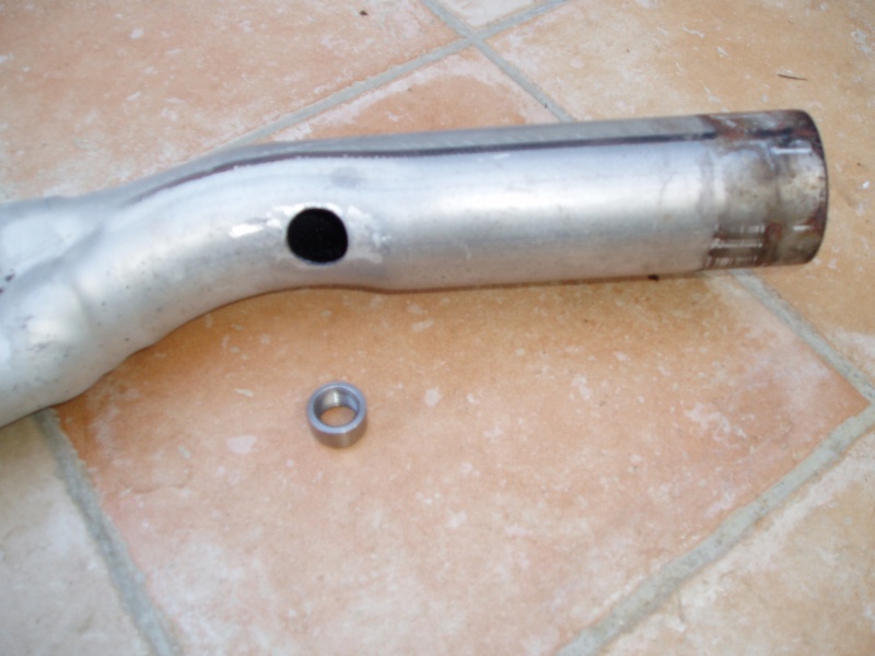

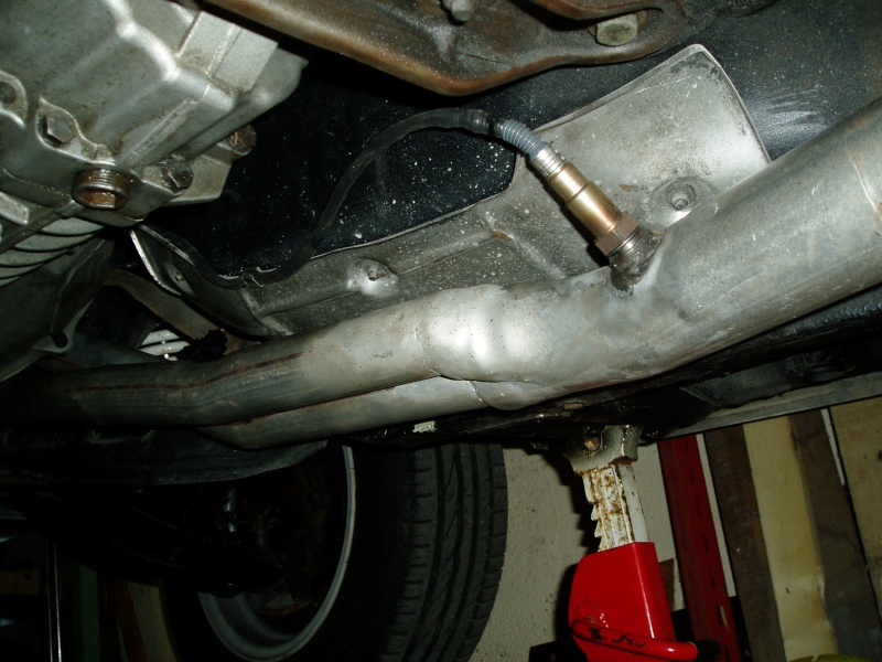

La sonde doit être installé au moins 0,9 mètre de la culasse dans un tube d'échappement "commun".
Pour ça il faut faire un trou de 25MM et souder une douille.
Comme vous pouvez le voir, Opel a déjà mis en place un support pour le câble de la sonde, merci !

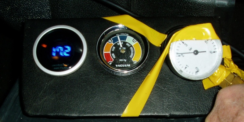

J'ai placé l'indicateur, un vacuum mètre et un manomètre pour la pression d'essence dans l'intérieur.
Ce manomètre a été branché sur le flexible de l'injecteur départ à froid, l'injecteur est donc débranché.
En roulant je vois les indications suivantes; sur route plate et vitesse stable, indépendant de la vitesse: 15,6.
Quand je lâche l'accélérateur 20 (c'est le maximum de l'échelle) accélérateur à fond env. 12.
Ces deux dernières indications prouvent que le contacteur sur l'axe du papillon d'accélérateur fait bien son boulot.
En vitesse stable jusque 3500 tours le vacuum est env. 18 inch, la pression d'essence env. 1,9 bar.
Quand la dépression monte, la pression d'essence baisse mais cette pression change très peu.
Conclusion; le mélange est un peu trop pauvre / maigre.
Prochaine étape: mesurer en montagne et à vitesses plus élevées.
