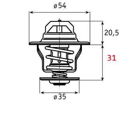

Est il dans le bon sens ?
Davi2 tu as bien compris pour les durites de chauffage .Le thermostat ne peus pas se monter à l'envers

Je ne crois pas que c'est possible de monter ce type de thermostat dans un autre sens.
Il faut être sure que ton thermomètre indiques bien, si-non tu prends un thermomètre pour la cuisson de viande ( € 7,-) et tu le pose dans le haut de ton radiateur.
