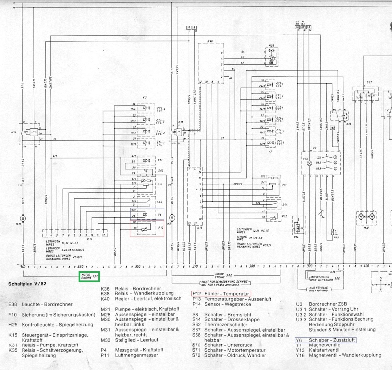

Si tu me dis quel type d'injection tu as, je pourrai t'aider, voilà les types utilisés.

Ben c'est ce que j'ai fait j'ai trouver une senator 2,5 injection 100 mille km à 250 euro état impeccable démâté au quart de tour j'aurai bien monter le bloc moteur complet sa aurai ete sur une voiture sa aurais ete un jeux d'enfant mais c'est monter sur un van faut lever le nez en l'air et laisser le train avant au sol j'ai pas de place pour bosser ce que je comptais faire c'est greffer diferente pièce sur mon moteur voilà la raison

Il faut quand même pas sous estimer la quantité de travail, il faut changer le faisceau électrique, transplanter pas mal des organes comme le calculateur, filtre à air et débit mètre avec ses supports, pompe à essence avec le filtre, tampon et supports etc. faire un retour dans le réservoir et installer une conduite de retour.
Tout doit être proprement fait si-non tu resteras dans la 'merde'.
oui mais à choisir entre 'jeter les pièces eparts dans la caisses' et 'jeter des pièces homogènes dans la caisses...' je préfère monter tout d'une source ...
