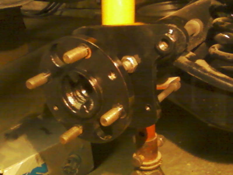

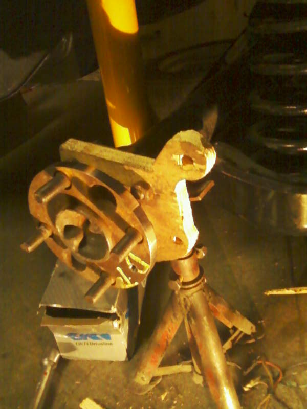

Aujourd'hui j'ai enfin pris un peu de temps pour m'occuper de ma belle......et j'ai fait travailler cogitum
Réalisation de pièces en bois pour ajuster et présenter des étriers d'AX avant
Le tout en place
Yapuka faire la même en tôle de 15 mm d'épaisseur

Étriers d'AX!? :?:
syt69
Messages : 1059
Message par syt69 »
ben oui j'ai pris ce que j'avais sous la main les plaquettes ne sont pas très grosses donc pour des freins arrière ça devrait aller nikel

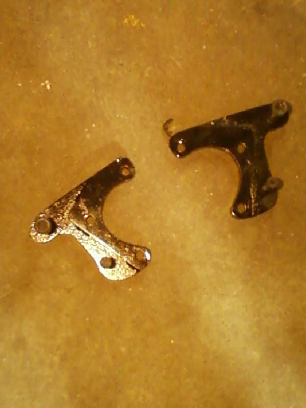

On avance doucement....mais sûrement
Voici mes supports d'étrier fabrication maison en tôle de 10+5

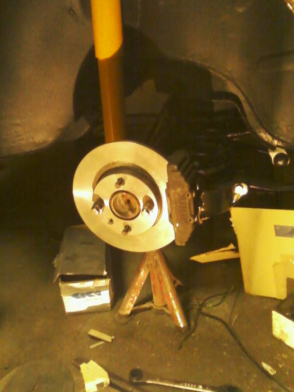

Une fois en place

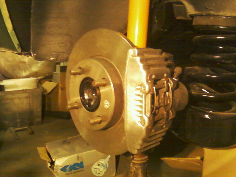

Et une fois le tout monté

Ce sont des étriers de quel modèle?
Les travers c'est super&#33;
Fred_54
Messages : 1789
Message par Fred_54 »
Des avants d'AX reste juste à savoir quel modèle.....
syt69
Messages : 1059
Message par syt69 »
Ce sont des AX sport en alu
