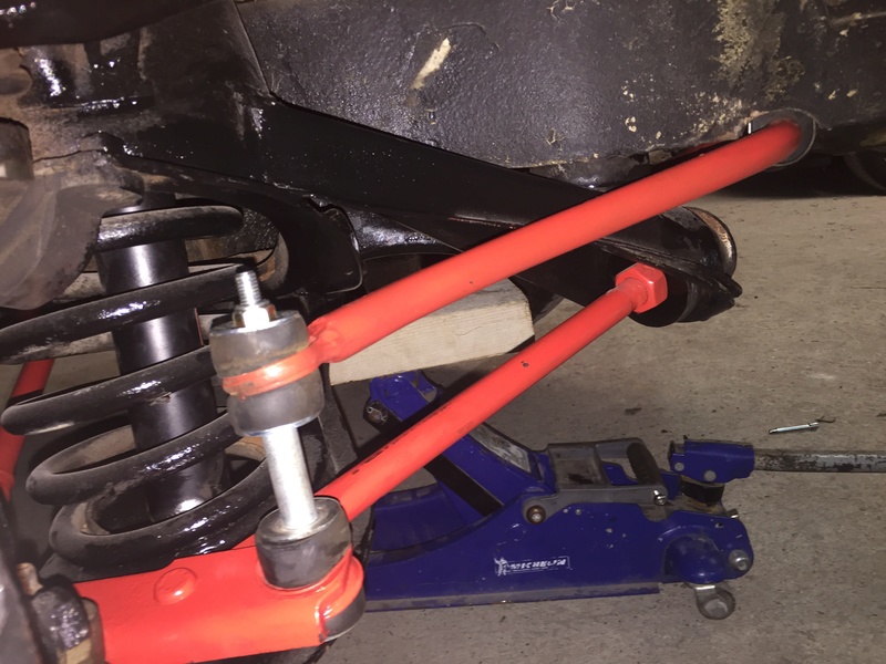

Pierre, elle sert d'anti-rouille ET de peinture donc non, pas besoin de recouvrir.
Wim, j'ai repris exactement les mêmes réglages que j'avais avant démontage, il me faut encore mettre en place les rotules de direction intérieure et extérieure neuves et après, je verrais sur le banc de géométrie :oui: .
Laurent, beaucoup croient qu'on peut régler la chasse avec ces tiges mais c'est faux.
La chasse et le carrossage se fait régler avec les cales d'épaisseur derrière les vis du triangle supérieur.
La longueur des tiges doit correspondre à ça, après on peut faire une petite modification pour égaler la chasse gauche / droite

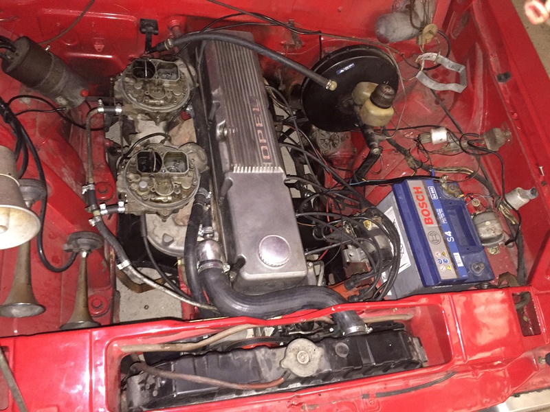

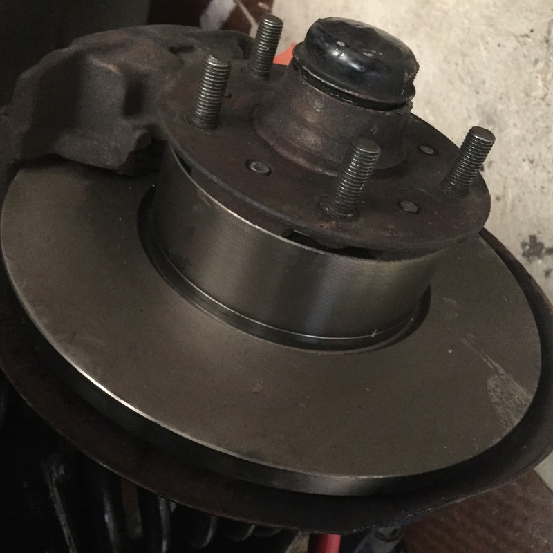

quelques nouvelles des derniers travaux effectués sur la Dame à la robe rouge ;) .
- Remontage de la partie admission/échappement ( Merci Ludo pour la soudure :bien:)
- Remplacement du support de boîte qui s'était arraché

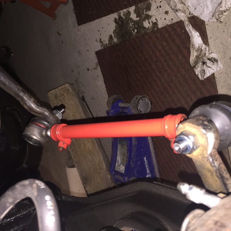

- Remplacement des 4 rotules de direction avec nettoyage et peinture des barres de connexion de celles-ci

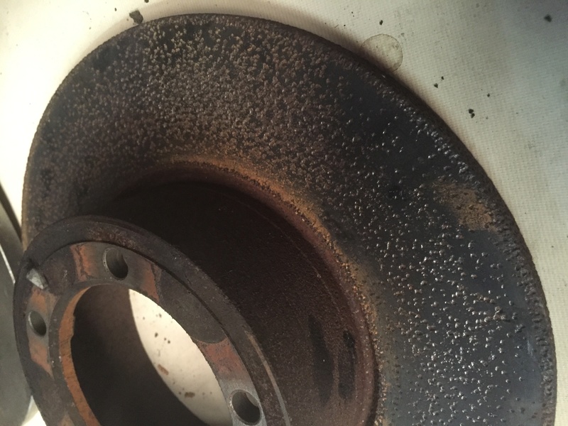

- Remplacement des disques de frein avant, c'était pas du luxe!

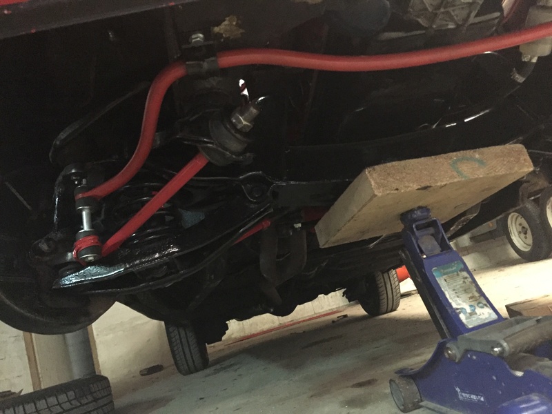

- Nettoyage et peinture de la barre stabilisatrice avant
A suivre...
Bonne nuit :cou:

j'aimme bien les disques perforés :mdr:
c'est du beau comme d'ab :oui:

Ça avance, mais pourquoi tu as peints les pièces du train AV en rouge ?
Salut et merci :jap: .
Pourquoi en rouge? Une idée comme ça puis je trouve que ça rend pas mal :oui: .
Messages : 11816
Parce que le bleu c'est déjà pris... :ange:

wim bos a écrit : ven. 10 juin, 2016 15:19Laurent, beaucoup croient qu'on peut régler la chasse avec ces tiges mais c'est faux.
Wim, la côte de 290m/m est à prendre dans l'axe du tirant ?
Sous réserves d'avoir des silent blocs en bon état voire neufs et les écrous d'origine . . .
