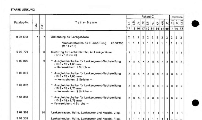

Les joints spi pour ton boîtier de direction:
Ces sont donc les pièces 7 et 8.
Il faut très bien vérifier s'il y a du jeu entre l'arbre nr. 15 et la bague nr. 5 ainsi la condition de l'arbre au niveau du joint spi et la bague, le malheur commence par là.
Les joints spi sont des universels à double lèvre, aussi disponible en France ;)

Pour l'instant je ne touche pas au boitier de direction,car je ne crois pas qu'il y ait du jeu.
