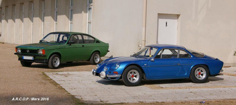

Petite mise à jour avec quelques photos de la première sortie officielle de ma Rallye depuis mi-mai 2015...
elle plait toujours autant...
