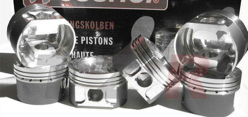

Je sais que des pistons forgés existent, quel est l'avantage face à des pistons standard ?

Je sais que des pistons forgés éxistes, quel est l'avantage face à des pistons standard ?
Ces pistons sont beaucoup plus léger que les pistons traditionnels, et parfaitement équilibré.
Le contre de ses pistons est la dilatation, ils doivent être monté avec beaucoup plus de jeu, ils sont déconseillé pour les petits trajets.

OK merci, et c'est la même matière ? Alu ? ce qui est forgé c'est la bielle ?
Non, la procédure de fabrication des pistons forgés est environ comme suivant :
On part d’un bout d’aluminium en forme cylindrique, ce bout va dans un moule / support cylindrique, on chauffe l’aluminium et puis l’aluminium est forgé par un marteau hydraulique qui fait que la matière devient plus dense et avec ça plus résistante, le moule / support sert donc pour éviter que la pièce se ne déformera pas trop.
Après, la pièce est entièrement usinée par fraisage, ça se présente comme ça.
On peut aussi avoir des bielles forgées, la c'est de l'acier ou en extrême du titanium (beaucoup plus léger que l'acier), la procédure de fabrication est env. pareille.
