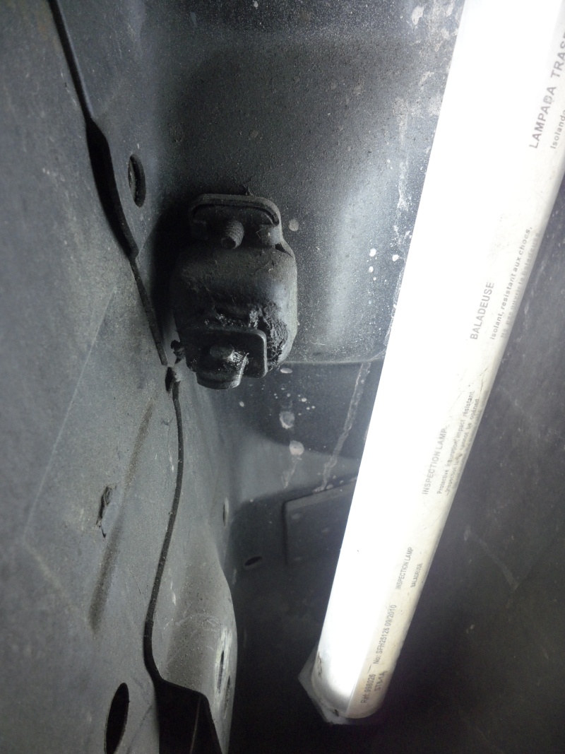

Je cherche à déposer les portes. Je ferai faire l'outil pour les goupilles au boulot. Par contre je voudrais faire ça bien pour le bout de fer plat qui rentre dans l'avant de la porte, plutôt que de virer le rivet.
Alors comment ça se passe pour cette fixation à l'intérieur de la porte. La goupille en bout semble montée bien serrée...

Normalement tu décroche les portières des montants...tu ne doit pas toucher à l'intérieur!
La seule fois où j'ai dû déposer une portière, je n'avais pas d'outil spécial pour dégoupiller : une pince plate, un chasse-goupille, un marteau et roule ma poule!
Messages : 9274
Cette pièce se démonte une fois le rivet enlevé :oui: , tu fais glisser l'axe vers l'intérieur de la porte.
Même avis qu'Eric pour le bloc.
Dernière modification par Jay le sam. 10 mai, 2014 07:22, modifié 1 fois.
Pour démonter les portières il faut enlever le rivet coté montant, (le plus facile est de travailler coté bas du support sur le montant).
Après tu enlèves les 2 goupilles des charnières et la portière et démontée.
Manta Resurrection a écrit : sam. 10 mai, 2014 06:53La seule fois où j'ai dû déposer une portière, je n'avais pas d'outil spécial pour dégoupiller : une pince plate, un chasse-goupille, un marteau et roule ma poule!
Je demande à voir comment tu procèdes Eric...
Il a du tenir la chasse goupille dans la pince et frappait la goupille du haut vers le haut et celle du bas vers le bas.
Dernière modification par wim bos le dim. 11 mai, 2014 17:35, modifié 1 fois.
wim bos a écrit : dim. 11 mai, 2014 17:35Il a du tenir la chasse goupille dans la pince et frappait la goupille du haut vers le haut et celle du bas vers le bas.
Exactement, j'ai fais plusieurs fois la même chose et pour les autres un bon coup de meuleuse sur les charnière coté caisse :muah:
Il me semblait pourtant que les goupilles ne pouvaient être retirées que vers les intérieurs (vers le bas pour celle du haut et vers le haut pour celle du bas) et avec "l'outil spécial".
Du coup avec votre méthode, je sort celle du haut vers le haut et celle du bas vers le bas en frappant avec un chasse goupille? Par contre est-ce que la goupille sort complètement? Ou est-ce qu'elle reste dans la charnière côté caisse?
C'est tout à fait ça :oui:
La pince ne sert qu'à maintenir le chasse-goupille, la main ne passant pas.
On tient la pince d'une main et on tape avec le marteau de l'autre.
Quant à la goupille, rien de sert de la chasser complètement.
Par contre, il va de soi que soit tu fais ça avec de l'aide, soit tu utilises de quoi supporter la portière le temps de la dépose...sinon, elle va vouloir jouer les filles de l'air dès la première goupille relâchée.
