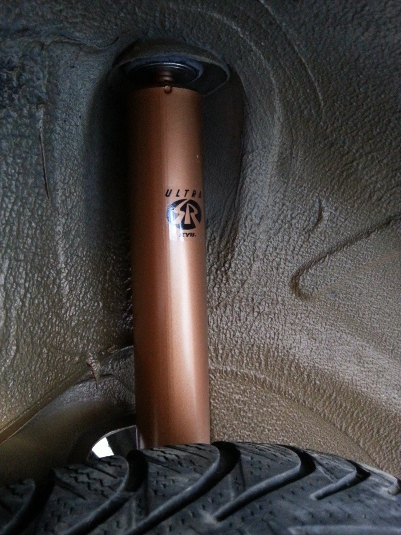

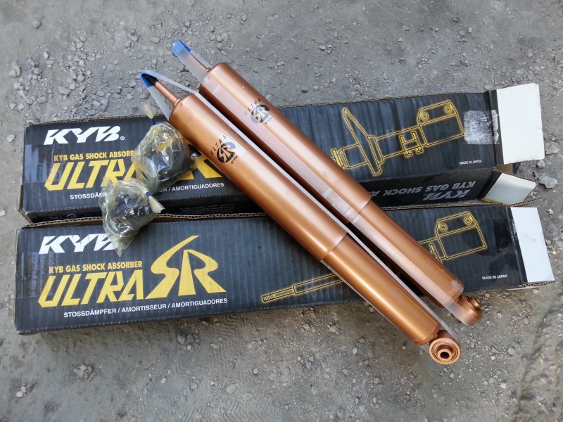

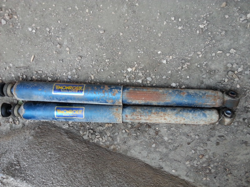

Remplacement des amortisseurs arrières
Bye Bye les vieux Monroe :cou:
Et Bonjour les KYB Ultra SR que j'avais dans mon stock ;) et en +, ils sont assortis à la couleur de la voiture, si c'est pas la classe ça! :sol:

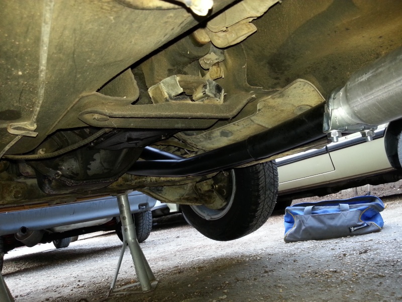

Démontage de la ligne d'échappement complète en vue d'installé celle que j'ai reçu de chez Simons.

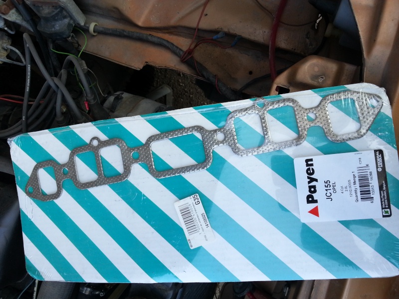

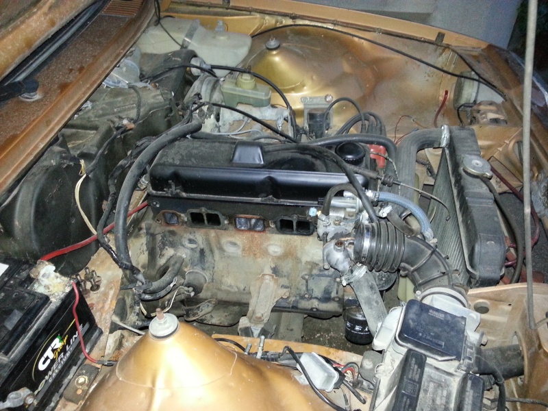

En même temps, j'en ai profité pour démonté le collecteur d'admission et d'échappement afin de remplacer le joint de ceux-ci.

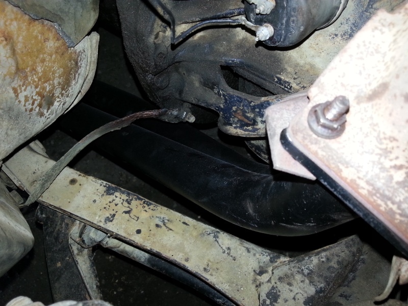

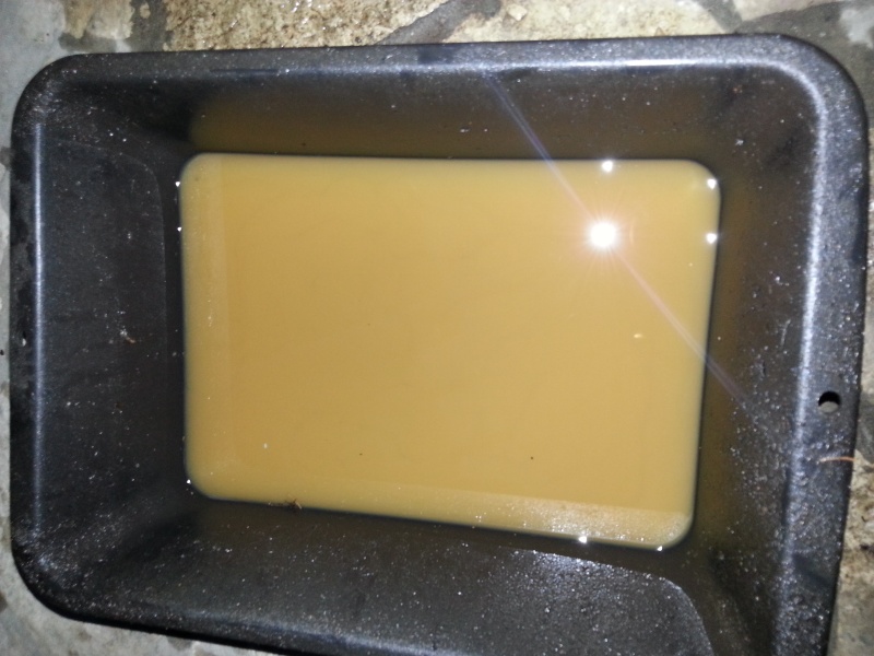

J'ai procédé également et de nouveau démontage du réservoir d'essence pour des problèmes de rouille assez important. Ce soir, après 2 séances de 15 minutes de "secouages" intensif du réservoir en question avec du gazole et des graviers (bon faut reconnaître, c'est plutôt physique quand on le fait à la main...et surtout quand on a le dos en compote :pfff: )voilà la couleur du gazole à la sortie... :eek:

Salut Laurent
C'était pas du luxe le nettoyage de ton réservoir :eek: moi j'ai ouvert et ressoudé, tout était bouché par la résine :sic:
Bonne continuation, faut quelle soit prête pour l'opelaiade :pilote2:

mode féméant on
un réservoir,une sangle, des billes d'acier, 2l d'essence, une bétonnière, un café!
mode fénéant off
résultat garantit :oui:

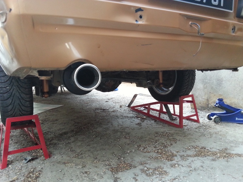

Bonsoir à tous,

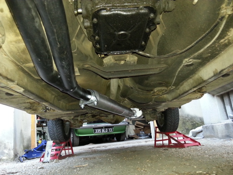

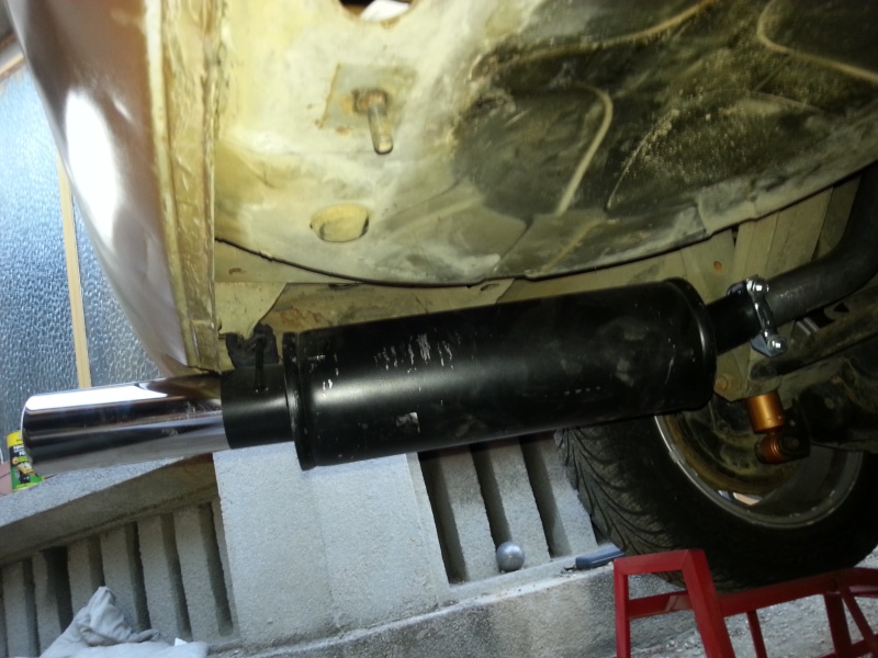

ce soir en rentrant du boulot, j'ai posé ma ligne de chez Simons :oui:
Et un joint de collecteur neuf également :jap:
:cou:
Messages : 11757
:bien: et par terre en plus! ;)
