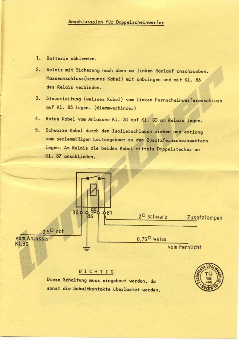

Et donc tu l'a fais comment ton branchement des feux? Relais?...
J'ai les H4 à l'extérieur et les H1 à l'intérieur
Alro je ferai un chémat ce soir du câblage

Donc tu as un souci dans ton câblage, il est normalement impossible d'avoir les feux intérieur allumés sans les extérieurs.
La logique :
Veilleuse sur feux ext
Croisement sur feux ext
Feux de route sur feux extérieur (donc H4) ET feux intérieur (H1) (attention relais nécessaire)
