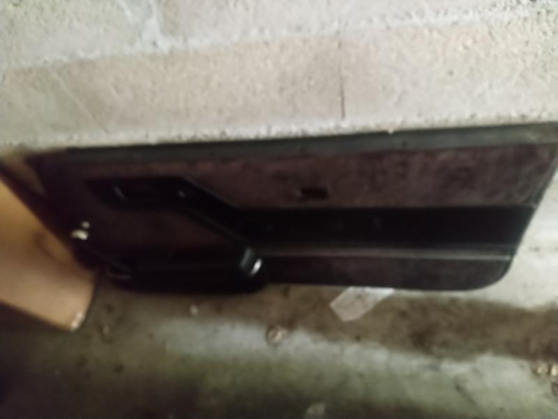

C'est le repose bras qui est fixé avec 2 vis en travers de la garniture, pas plus

Le problème et : comment y accédé sans cassé l'accoudoir ? C'est que sais vachement bien fixé :tanpis:

je pense que c'est clipser dans le panneau, déclipse le panneau

Le panneau et déclipsé, il et juste retenue par c'est deux vis a la con :sol: Pas possible d'y accédé, sans tout arraché.
J'ai probablement loupé un truc ! :ref: Je regarderais mieux demain ;)

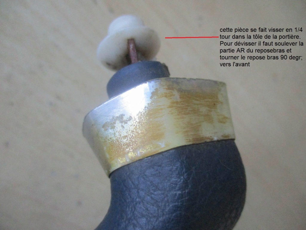

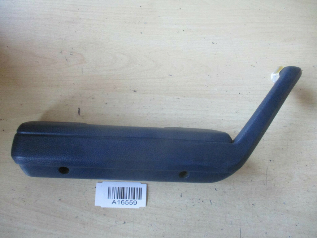

Tu enlèves les deux visses du bas et tu fais environ 1/4 de tour vers le haut, le bras du haut doit sortir.
Tu as un trou allongé dans la tôle de porte et un élément qui rentre dans ce trou sur la poignée.
Quant tu fais 1/4 de tour tu le bloques ou le débloques.
Voici, le repose bras avec les 2 trous pour les vis.

OK, merci pour l'info. Je passe au garage tout a l'heure, je vais le tenté. Je suppose que ce fait a l’envers pour le remettre a sa place ?

Oui c'est bien ça, d'abord bien pousser que le plastique s'enfonce dans la tôle et après 1/4 tour en contre sens.

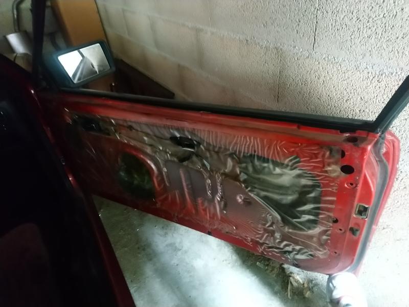

Bon ben en fait, j'ai juste levé l'accoudoir et tout le reste et venue. En fait, hier j'y était presque. :muah:
Allez, demain je fini d'installer le rétroviseur et je m'occupe du système d"ouverture de la poignée de porte, qui est tomber depuis un moment, dans la portière. :win:
