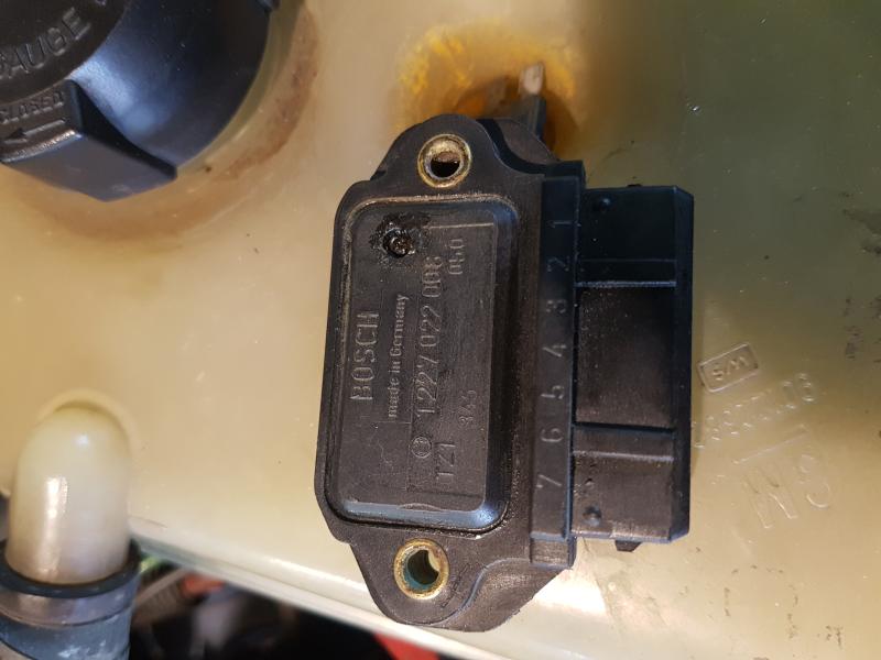

Message par Toucan74 »
C'est le module d'allumage qu'à cramé...
J'en ai un autre, du coup j'ai récupéré les étincelles aux bougies
