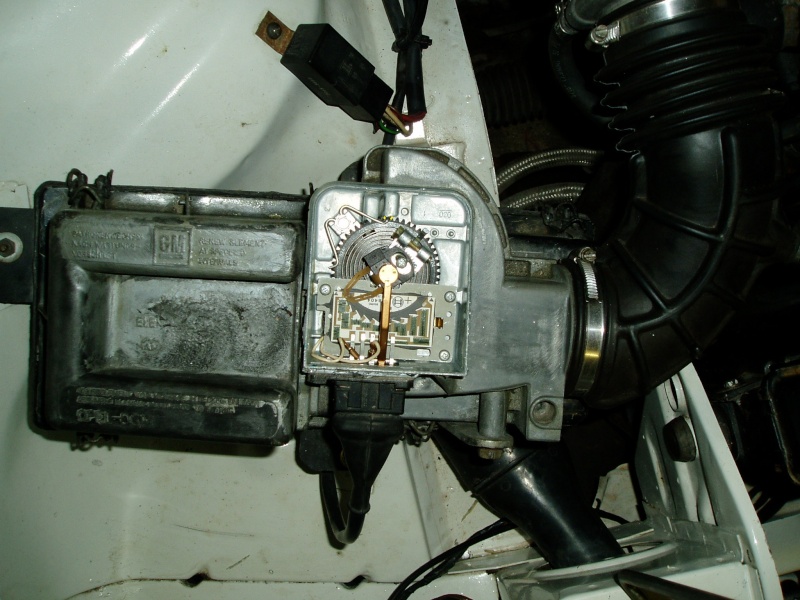

Une petite question. Avant de fermer/coller le cache du débitmètre (il est cassé...), il y a t-il une modification "performance" à faire à ce niveau ?
:merci:

tu peux décranter le ressort pour obtenir un meilleur temps de réponse, pas plus de quelques crans, à voir sur les forums 205 gti tu trouves facilement la manip
MANTA A SR 1.9E de 1971
Avant de faire quelque chose il faut bien marquer la position d'origine.
Aprs tu peux détendre le ressort 1 ou max. 2 crans.
