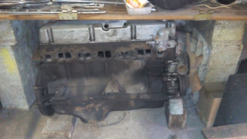

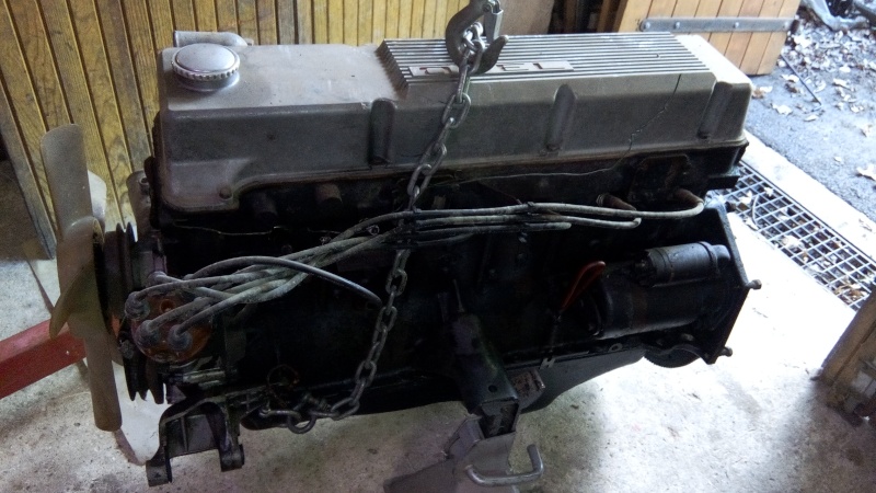

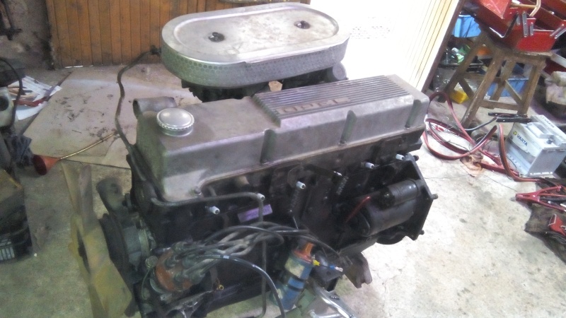

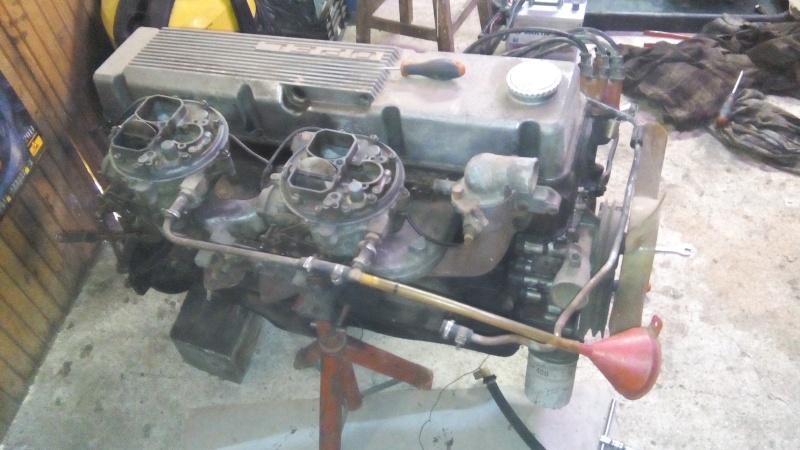

Un petit reportage photo pour ce renouveau de mon 25H.

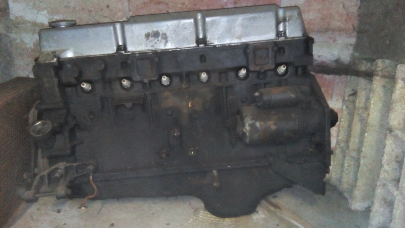

il était là, dans son antre, au sec.
Mon autre 25H de l'épave de Commodore A coupé GS.

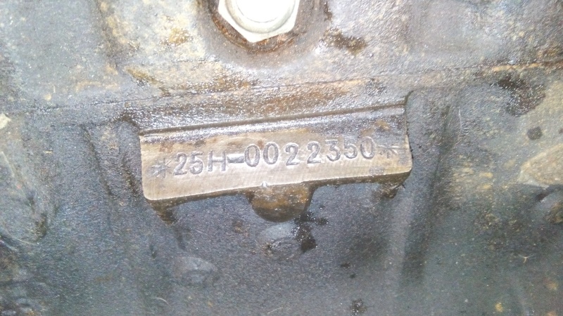

le numéro du moteur de l'épave qui est de janvier 1970

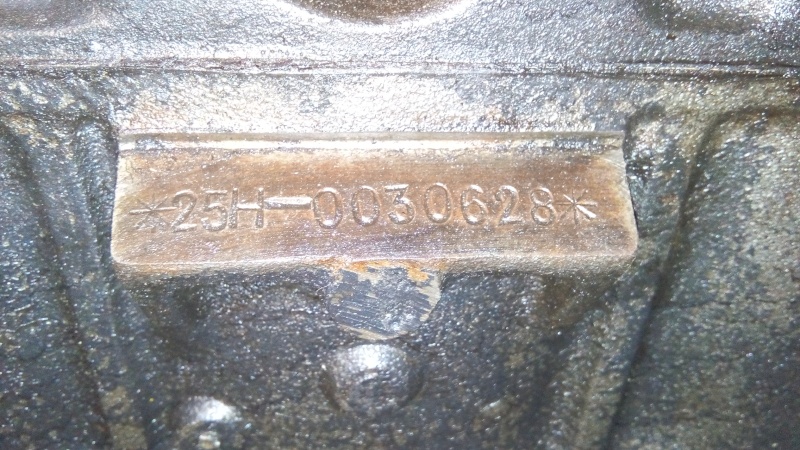

Le numéro du moteur que Laurent va avoir, qui est de novembre 1970

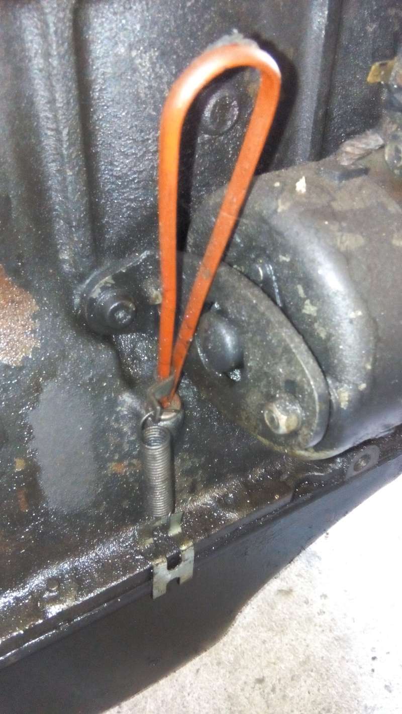

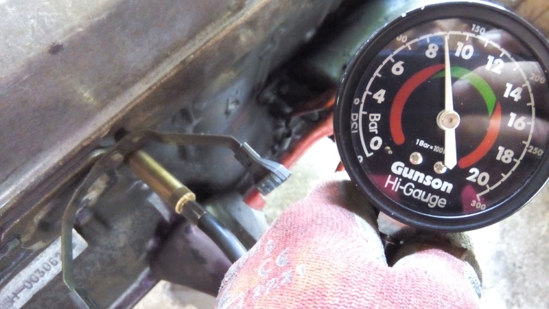

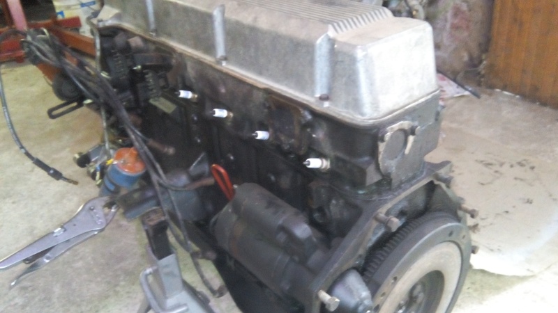

Système G pour maintenir la jauge en place

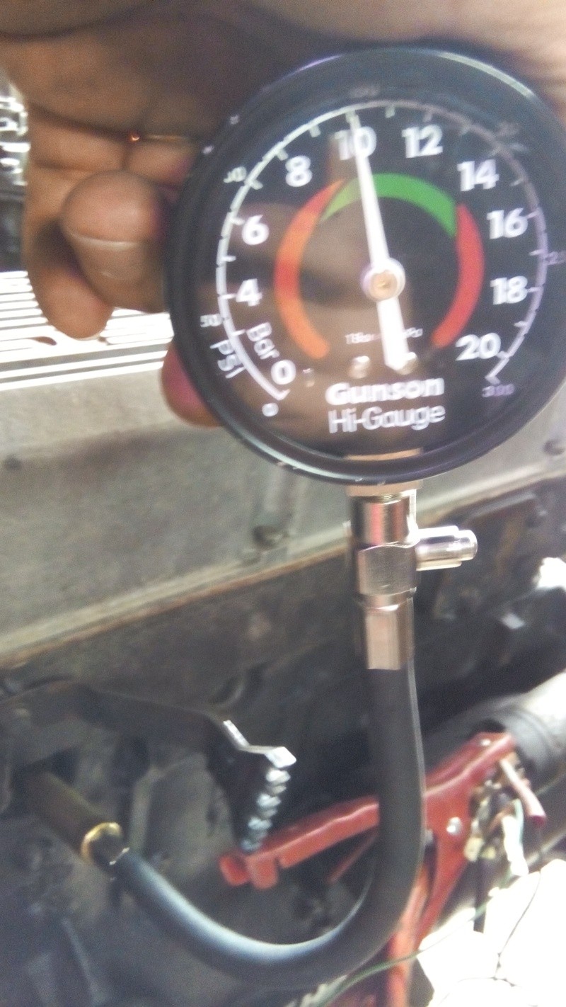

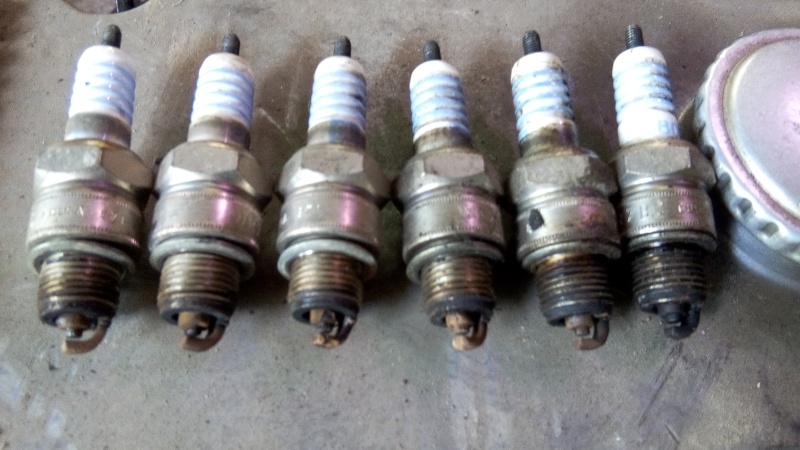

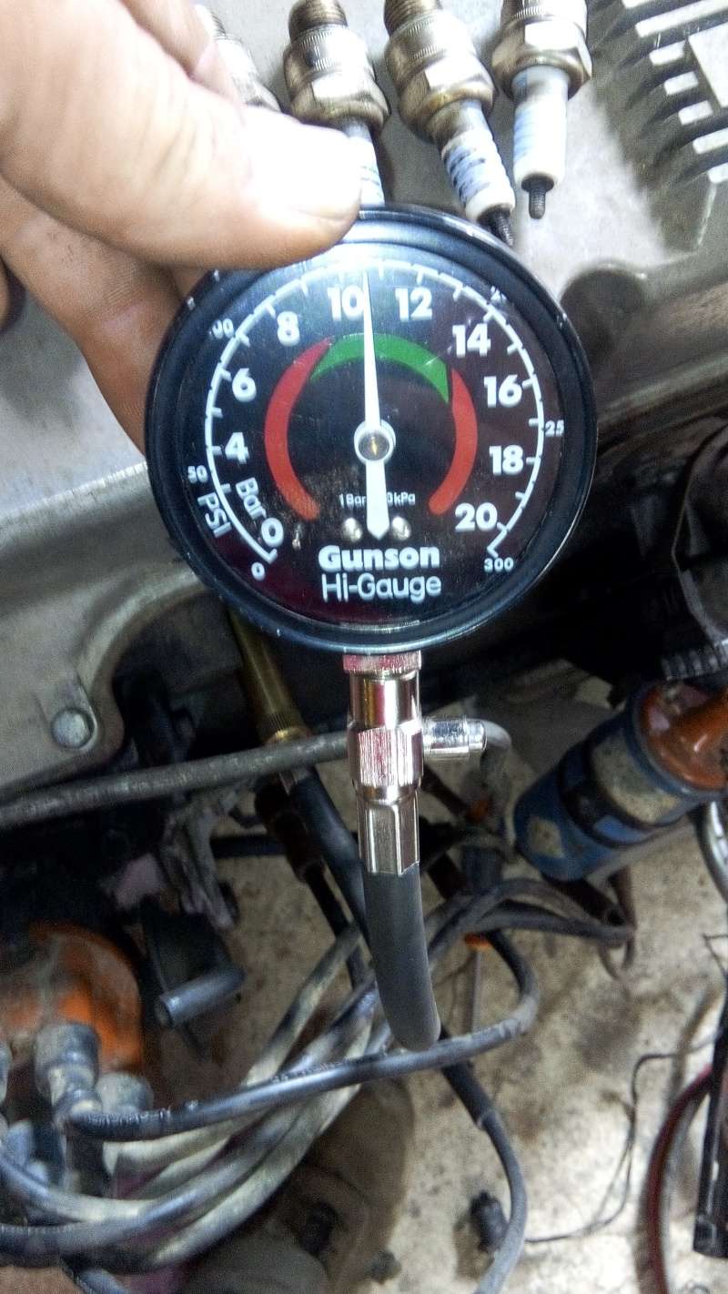

les 6 bougies

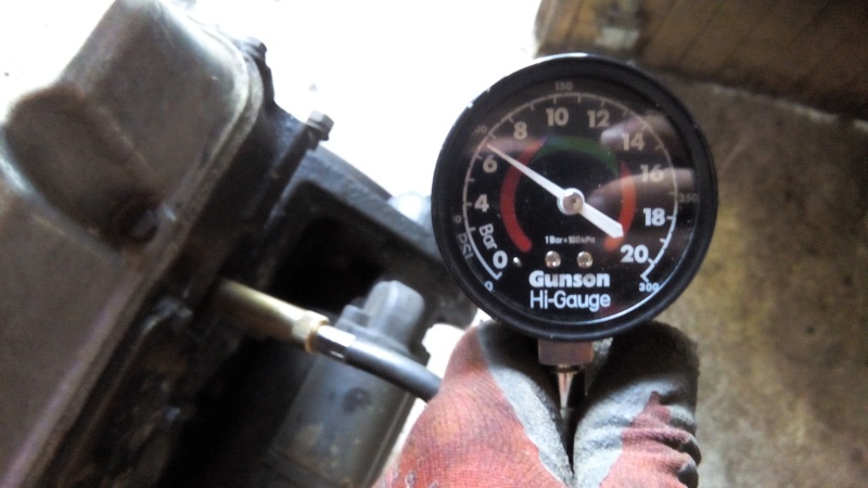

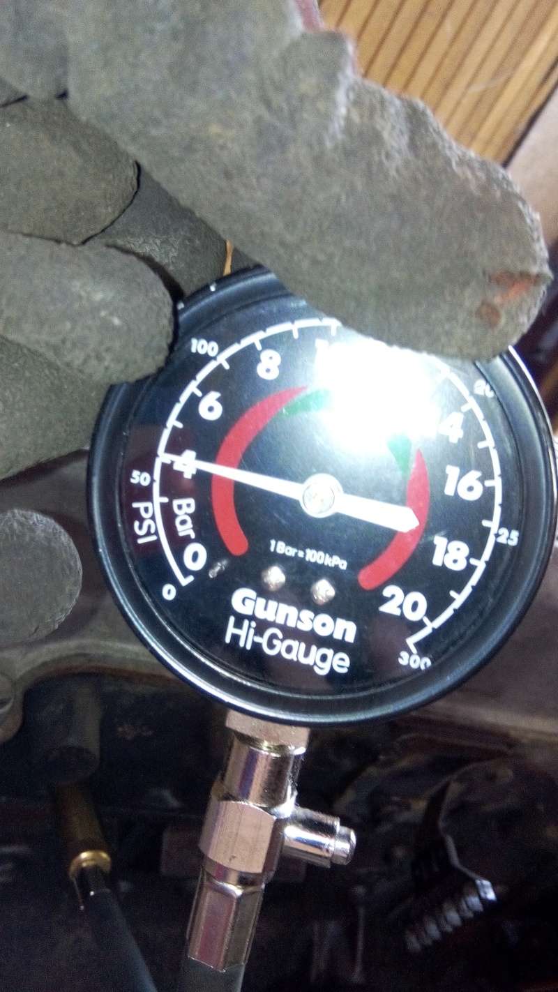

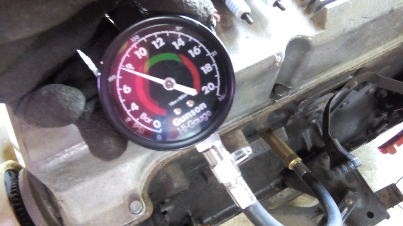

les compressions à froid, le moteur n'étant pas encre redémarré.
1er cylindre
2e
3e
4e
5e
6e
Messages : 3328

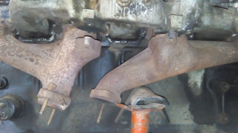

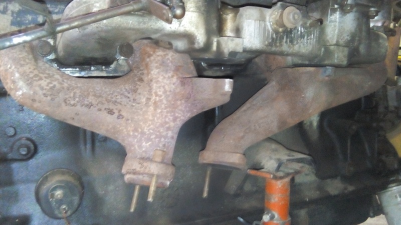

Montage de la pipe carbus et échappement (sans joint !)

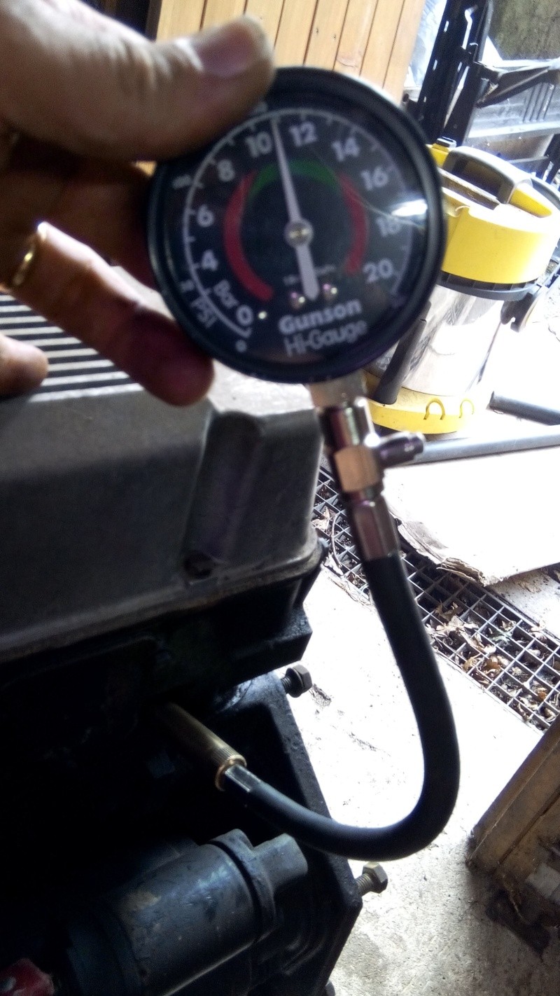

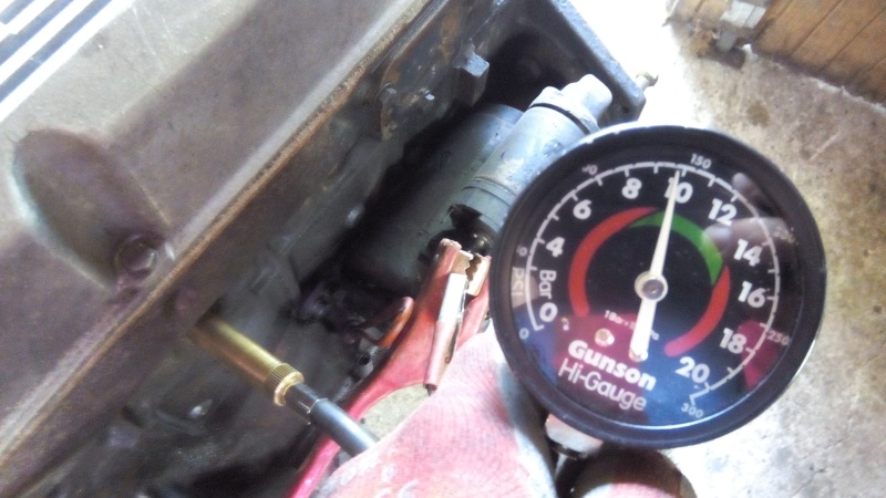

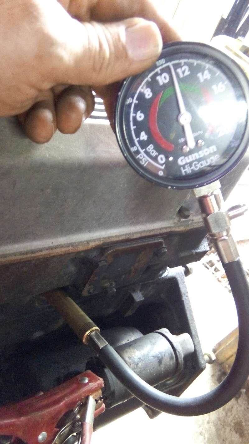

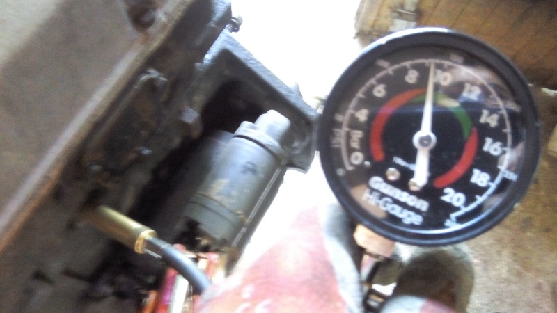

On fait tourner le moteur quelques minutes, deux , trois fois pas plus car sans eau.

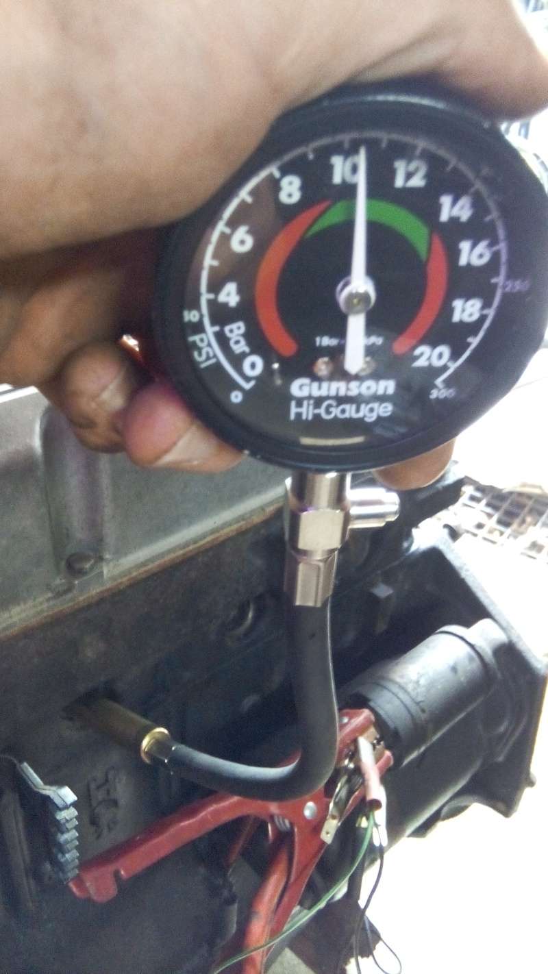

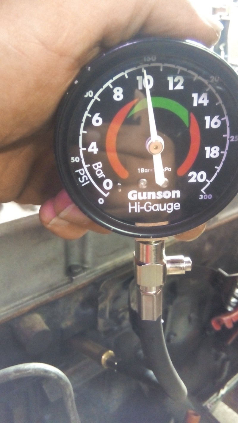

Et il a chauffé un peu, on reprend les compressions.
1er cylindre
2e
3e
4e
5e
6e
De l'avoir fait tourner a bien augmenté les compressions.
Certes, elles ne sont pas à 13 mais c'est encore pas mal.
Du moins, assez équilibré.

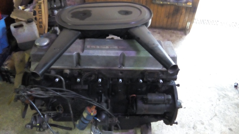

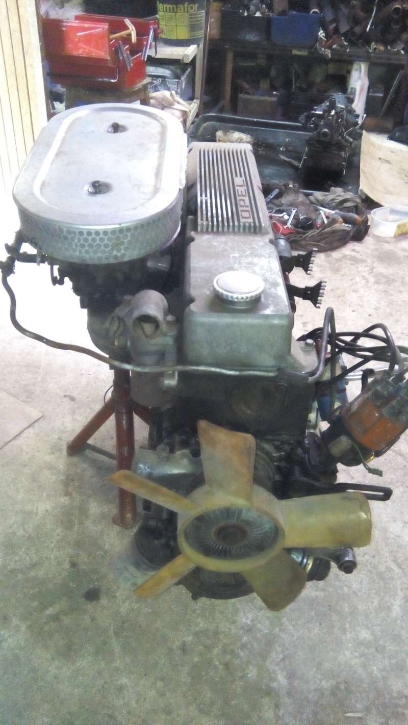

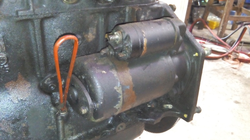

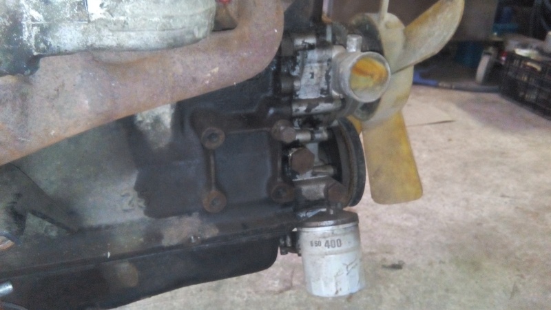

un petit tour du 25H.

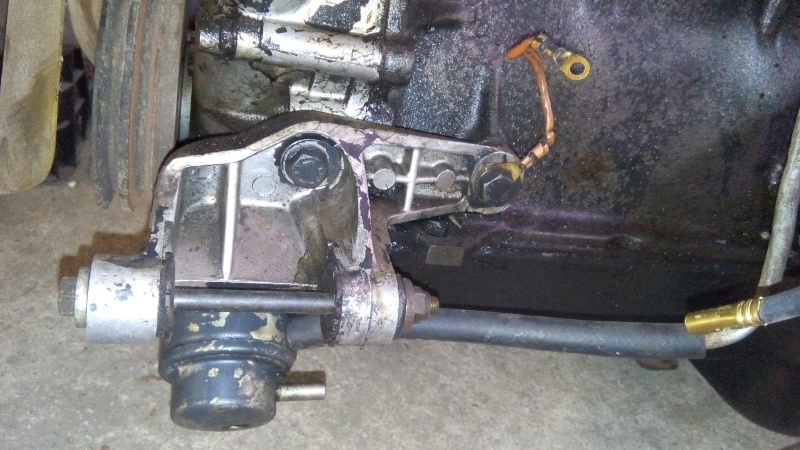

La patte d'alternateur et son boulon.
le démarreur

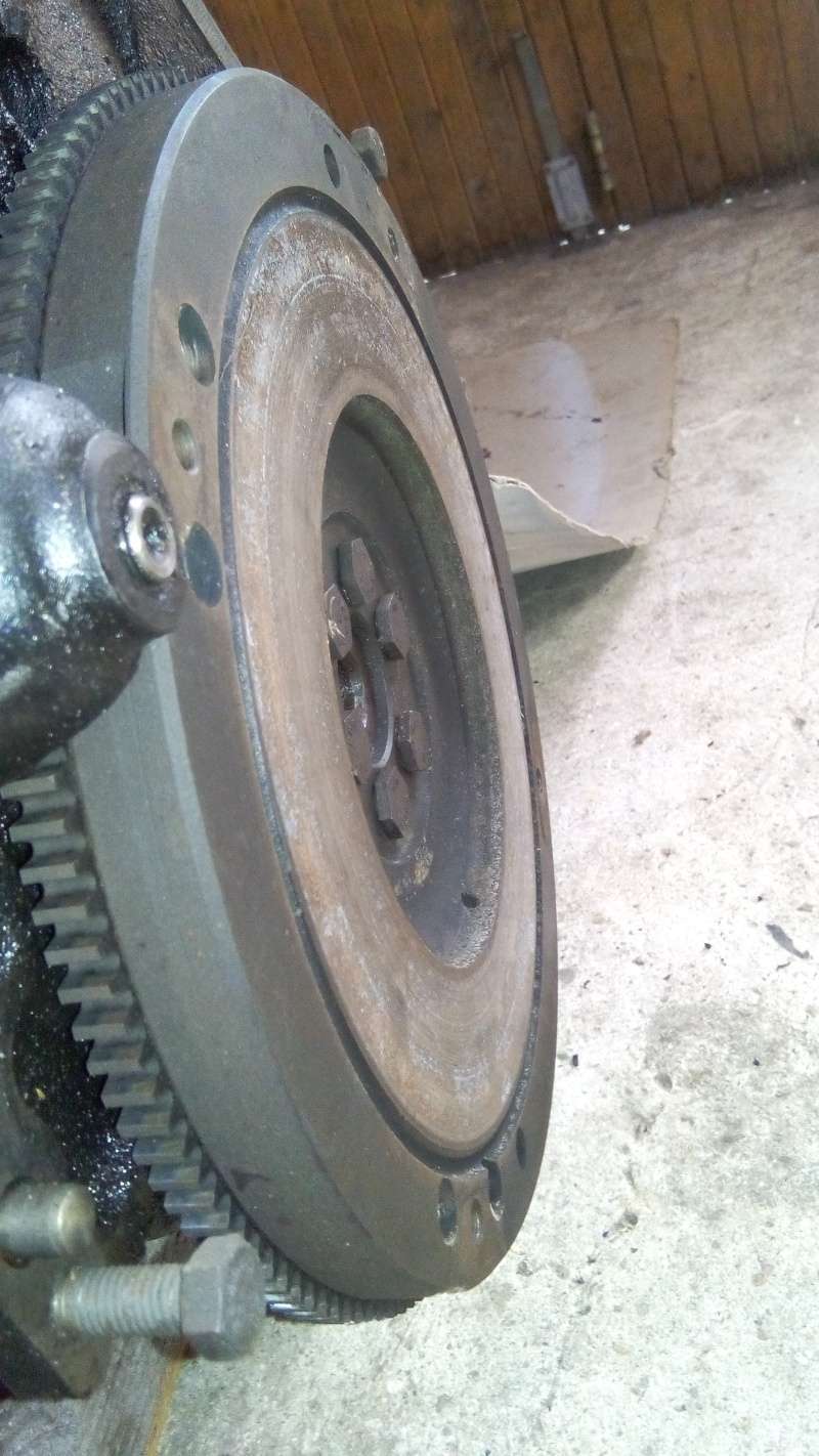

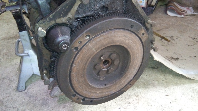

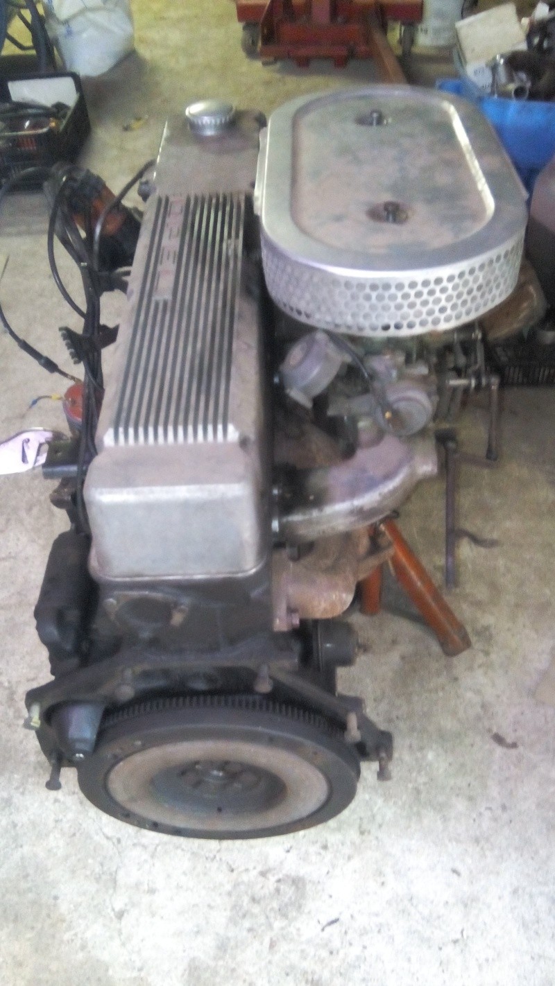

le volant moteur
vue 3/4 ARG

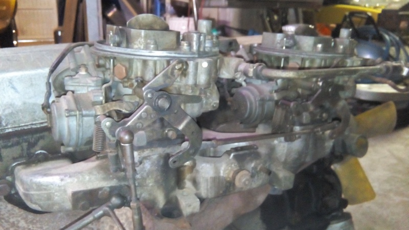

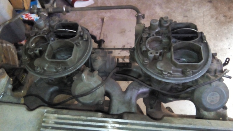

Les ZENITH

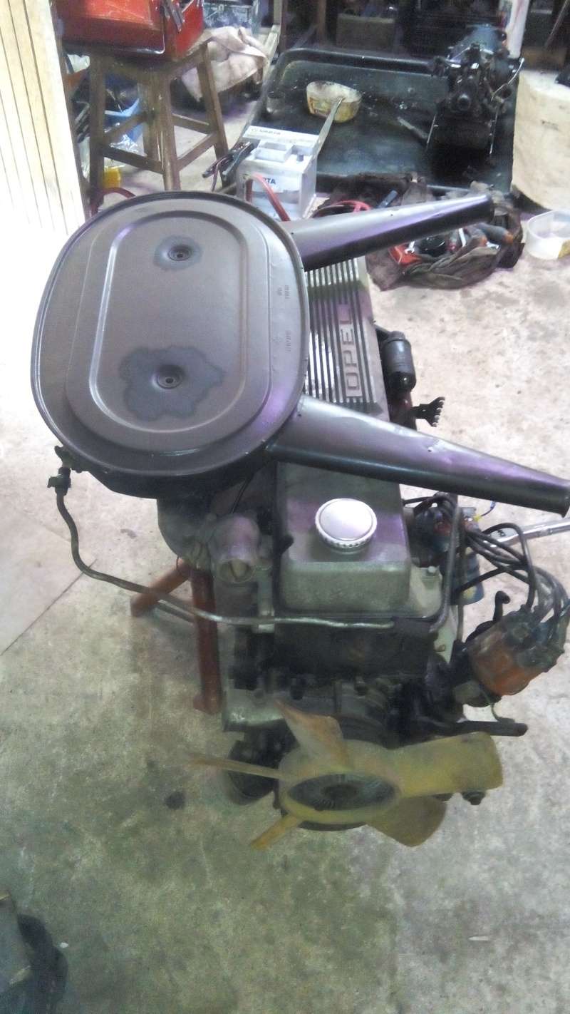

En version sport Gilou !!!
Il aurait pu l'avoir avec ce filtre mais non.

Idéal pour tester un moteur :bien:
Messages : 11729
Avec la boite à air grillagée,ça lui donne un air de "muscle car" :bien: :sol:
