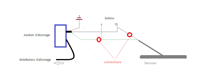

Donc j'ai dessiné un schéma de mon faisceau d'allumage. Donc ça c'est le montage d'origine du 22E, la seule modif apportée c'est pour raccorder les deux fils de bobine (1-15) au faisceau d'injection (j'avais un connecteur avant près de la bobine sur le faisceau d'origine mais rien pour le raccorder à l'injection) :
En non redimensionné :
Donc comme ça je ne vois pas où ça peut déconner.
J'essaierai bien un module neuf mais je me demande si je ferai pas mieux d'acheter d'occaz un système d'allumage complet-fonctionnel-plus simple genre de 2.0 injection.

VICTOR. ...L'erreur est sur la bobine tu a un +12v apc sur le 1 de la bobine !!!!!!! or le 1 c'est la commande .le 15 c'est lui le +12 v apc...

J'ai modifié, de belles étincelles et elle a commencée à tousser. J'ai pas le temps, ce soir je m'y remet.
