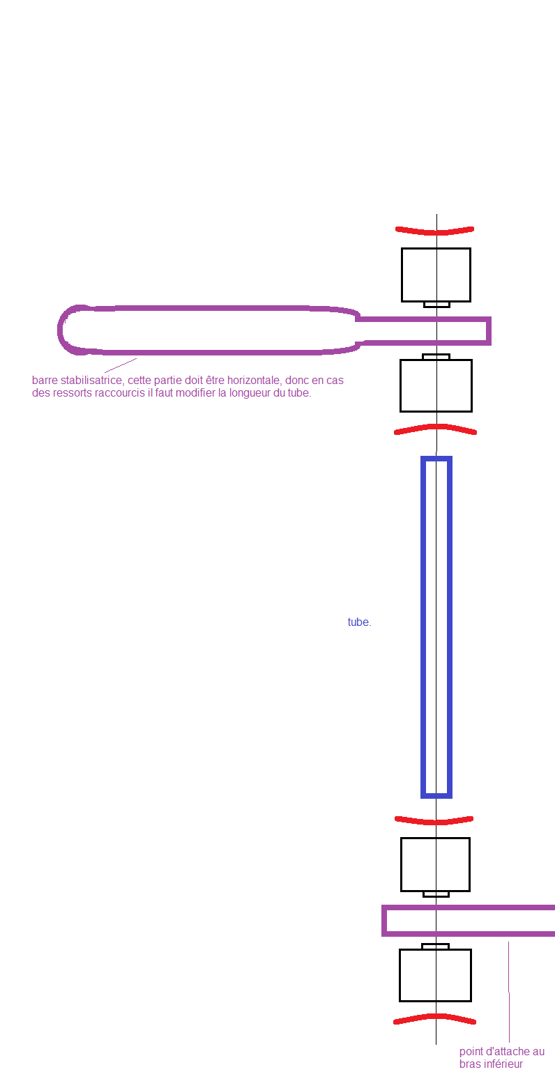

:cou: une petite question que j'ai déjà posée mais restée sans réponse .
les biellettes de barre stab , quel est le bon montage ?
de la vielle ou de la neuve ? :ref:
de la neuve me parait plus logique mais :84:
guy

@bracelli :ref: bin des neuves :84:
coucou mon Lolo , pour tes silent blocs de barre stab je pense que tu ne les a pas trop serrés mais plutot que les rondelles sont pas dans le bon sens , regarde par rapport à tes anciennes :oui:

bracelli a écrit : mer. 24 juil., 2013 00:14:cou: une petite question que j'ai déjà posée mais restée sans réponse .
guy
Oui, toujours avec les roues au sol, si-non l'alignement des pièces n'est pas correct et les encoches des caoutchoucs ne rentrent pas bien dans les espaces prévues pour.

@bracelli désolé je n'avais pas compris t'as question le soleil tape dure chez moi en ce moment et je ne bois pas que de l'eau :muah: donc il faut mettre des silent bloc neufs (logique) montée comme les anciennes sur la photo de Laurent (comme le schéma de wim)
pour les serrer moi je mets la voiture sur les rampes comme ça pas de problème...
