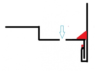

à mon humble avis ton shéma de "reconstruction" de bas de porte celui de (droite ) est certes plus facile à traiter mais il sera beaucoup plus fragile à l'usage et donc vulnérable aux coups avec pliure éventuelles.

dom.vds a écrit : lun. 09 juin, 2014 19:14
Si on regarde bien, on voit une tôle intérieure et extérieure ainsi que tous les mécanismes (serrures et vitre) d'Opel.
Une tôle intermédiaire Bitter (celle qui est pourrie) pour donner plus d'épaisseur à la porte et rattraper la carrosserie.
Le croquis de gauche représente comment sont placées les tôles du bas de porte.
Dans cette configuration, on ne sait pas bien traiter à l'antirouille les trois tôles du bas.
Ne serait-il pas mieux de mettre ces tôles dans la configuration de droite où l'on peut tous traiter?
A mon avis, ce sera normalement plus durable sauf erreur de ma part?
Le méthode de Bitter est beaucoup plus simple que la tienne, seulement Bitter a du traiter ses tôles et faire des bonnes évacuations.

Pour moi il faut faire comme le schéma de gauche, à droite tu ne vas pas avoir de rigidité
:+1: avec Jay, en cas de choc tu vas plier juste en dessous de ta soudure, ce que tu peux faire pour traiter le montage de gauche:
tu décapes ta tôle de réparation avec de l'acide pour préparer l'étain,
ensuite tu fais tes plis
tu soudes par point
et tu finis à l'étain sur toute la longueur
Oui, c'est comme ça qu'Opel et les autres font aussi les portières, il faut éviter de souder à la tôle extérieur et c'est nettement plus rigide, mais il faut tout bien protéger contre l'eau qui stagne.
ici comme il aura préparer la tôle à la pâte à étamer, l'étain se mettra partout par capilarité

Si avec ça Notre Dom n'est pas convaincu qu'il faut faire le shéma de gauche j'y comprend plus rien !!! :muah:

Merci pour ces remarques, je sais vers quelle méthode me diriger.
Mais pour traiter de l'intérieur, y a pas beaucoup de place.
