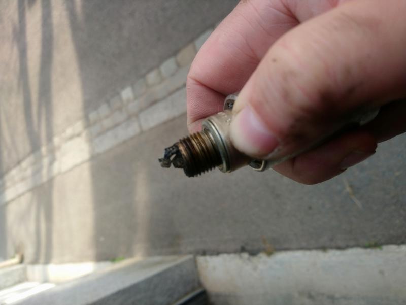

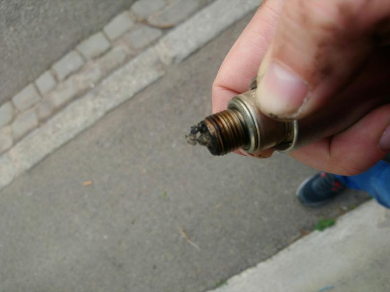

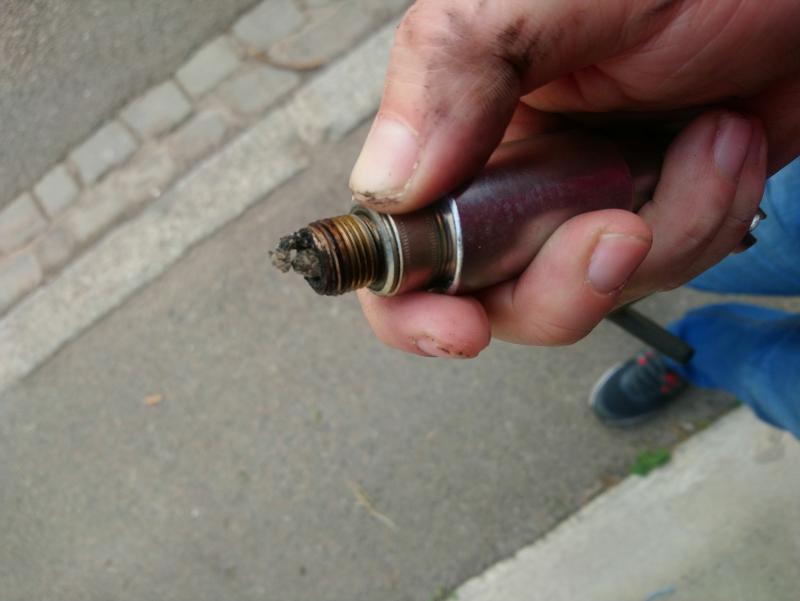

Bon ben je croit que ça viens des bougies
Dans cet état, l'étincelle ne doit pas ce faire
Par contre, j'aimerais savoir ce qui les rend aussi dégueulasse
Ok, avec le temps, les bougies s'encrasse. Je les est mise en 2017, et je trouve que ça fait très court comme laps de temps, pour un rendu pareil. Vous trouvez pas ?
