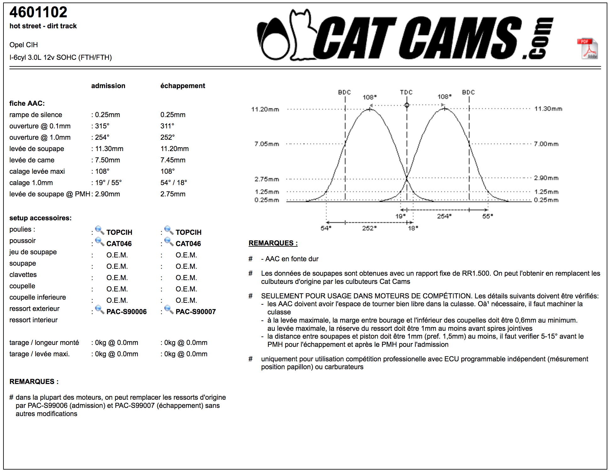

En lisant le post de Mantaluke, j'ai reflechi a mon calage d'AAC, il est bien calé comme indiqué sur la fiche catcams (acheté chez Risse).
Mais quelque chose me chagrine (je ne sais plus si je l'ai posté deja, certaines page de ce post ne charge pas..)
J'avais acheté chez Risse un AAC 290°/11.15/108°/2.9
https://risse-motorsport.de/de/teile-na ... 8-cih.html
La fiche que j'avais reçue etait identique a celle là:
https://www.nsbconcept.com/img/cms/CATCAMS/4601102.png
J'etais surpris de voir 315°/312° au lieu de 290°. J'avais appelé Risse pour demander si c'etait le bon et m'a dit "oui oui, tout bon, chacun a sa levé pour calculer sa durée d'ouverture, ca ira bien"
Mais en regardant chez ma fiche que j'ai reçue de Risse, c'est exactement les memes valeurs que sur la fiche nsbconcept, le meme numero d'AAC MAIS la mention " uniquement pour injection programmable et carbus" était absente!!
Et Catcams propose bien des arbres avec 280 ou 288° "sport" donc 315° semble bcp pour une injection d'origine.
Cette longue ouverture pourrai expliquer les compressions basses, les ratés a bas regimes. Mais c'est pas la première théorie que je me fais alors je reste prudent :mdr:
Que pensez vous de cet AAC? c'est bien un 290° ou Risse me l'a fait a l'envers au tel?!?
Je pourrais remonter celui d'origine mais tout ce boulot pour remettre un AAC usé m'embete
Messages : 1841
Re: Amelioration cih 19E
Si l'on compare la levée et la durée (à 0.1mm ou 1mm), ce n'est pas le même AAC, et celui vendu par Risse est symétrique (une seule valeur de durée), celui de Catcams est asymétrique.
Si tu as reçu l'AAC dans un emballage Catcams avec les spécification de ton lien, alors c'est probablement celui-ci et pas celui de 290°, qui ne correspond à aucune référence chez Catcams... :fou:
Mais je ne peux rien certifier à ce stade, parce que le calage de celui de Risse et Catcams est le même (juste la levée à l'échappement qui est différente, puisque asymétrique), donc le mieux est de prendre un disque gradué, un comparateur, de mesurer la durée, la levée et de voir si ça correspond aux spécifications.
