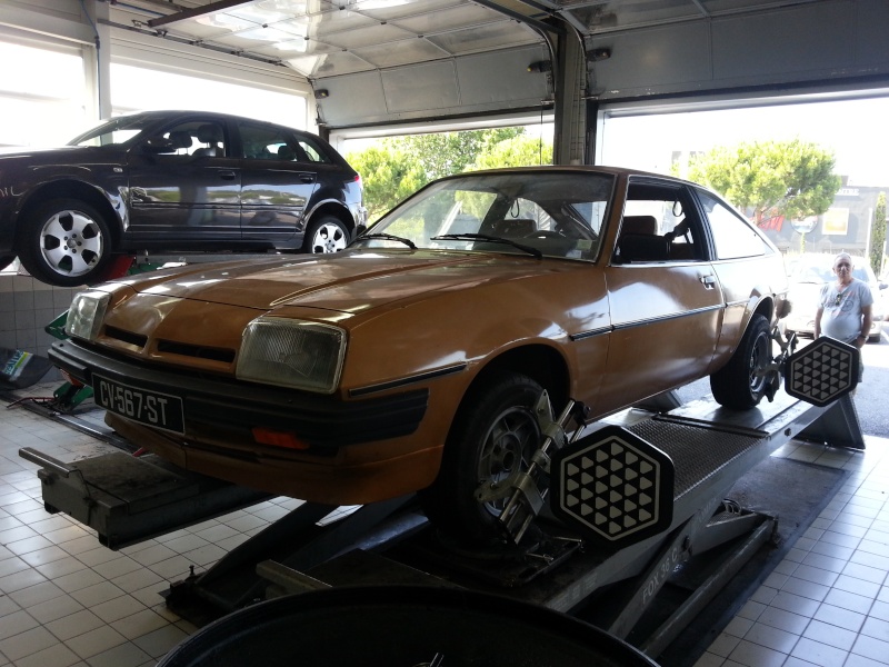

quelques nouvelles de la Manta, malgré une panne de Debitmètre au tout début de mes vacances,(Merci Eric pour m'avoir une fois de + dépanné :jap: ) dans l'ensemble, elle a bien roulé.

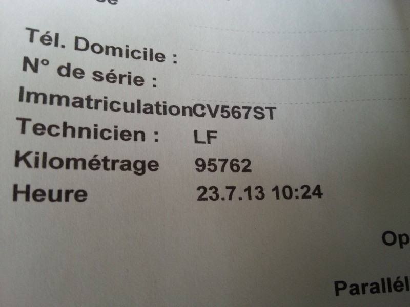

Le 23/07, elle totalisait 95762 kms, le jour ou j'ai fais le parallélisme :oui:

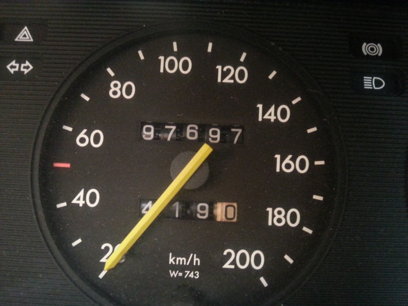

Et hier, voici ce qu'elle avait au compteur :bien:
Soit 1935kms en 2 semaines, pas mal pour une auto restée une douzaine d'années à l'arrêt complet :oui: ;)

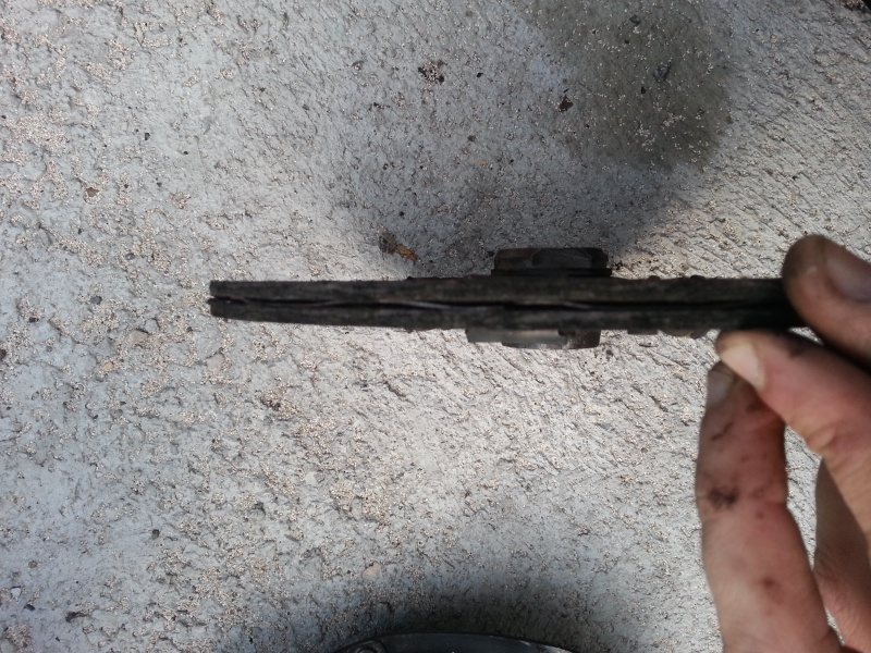

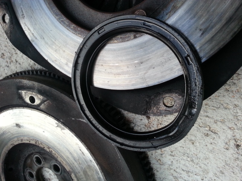

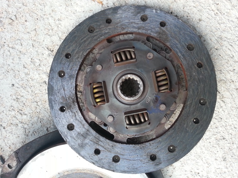

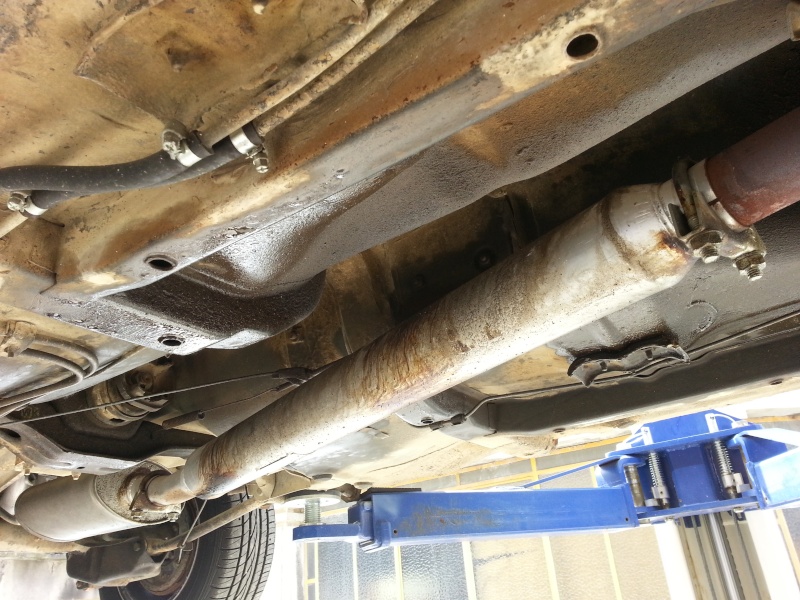

cet après-midi, je me suis remis au boulot sur la Manta, le joint spi du vilo côté volant moteur ayant lâché en Janvier, j'ai donc enfin décidé de m'y mettre après avoir fiabilisées 2 de mes autres autos qui m'ont pris pas mal de temps.
Les dessous de caisse ont étés bien huilés...
Démontage de la boîte
Le coupable...

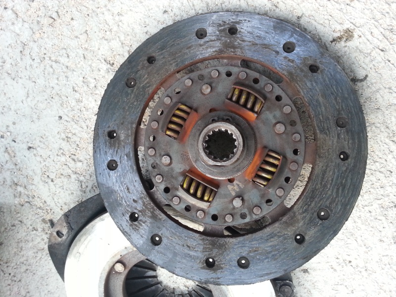

Comme un c.., j'ai démonté l'embrayage et je n'ai pas regardé le sens de montage du disque :sic:
A+ :cou:
chris 32
Messages : 1115
Message par chris 32 »
çà c'est le truc qui m'est arrivé quand j'ai remonté ma berlinetta sr j'avais une chance sur deux de me tromper et bien sur....je me suis planté. :grr: et pourtant je savais qu'il fallait y faire gaffe mais j'arrive jamais a savoir comment faut le monter ce satané disque.J'espere qu'un membre plus doué que moi te donnera le tuyau qui va bien.
