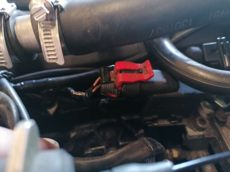

Je viens de voir sous le boîtier papillon un branchement non raccordé.🤦‍♂️
Une fois obturé, les niveaux de combustion sont de nouveau à la normal... :bien:
Je vais pouvoir en profiter :win:

poupey a écrit : ven. 29 sept., 2023 16:51 Je viens de voir sous le boîtier papillon un branchement non raccordé.🤦‍♂️
Le truc à la con par excellence :))

par poupey
Complétement d'accord avec toi Etienne

Lors de la phase de décélération la sonde lambda relève un taux supérieur à 25, j'imagine que cela est normal étant donné que je ne mets plus d'accélération (gaz) et que le moteur n'est pas non plus au ralenti?
Voila le coupable... par contre je ne sais pas ce qui s'y raccorde.
