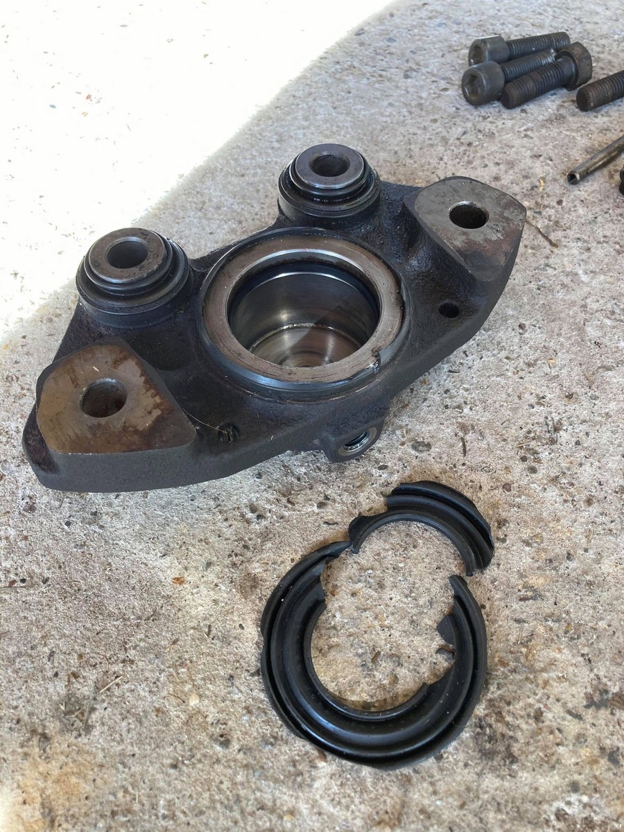

Comme il est grand temps de lui faire passer le CT (depuis Novembre 2020 enfait :red: ) j'ai commencé par revoir mon freinage, je soupçonne un étrier grippé.
Donc démontage :
Et la les questions arrivent :
- Les caches poussière du piston (et des coulisseaux) sont mort, mais ils ont l'air "solidaires" à l'étrier et pas ca n'as pas l'air d'être conçu pour être démonté (contrairement a ma '76 - avec etrier fixe - ou il y as un genre de circlip).
Ca ce passe comment pour les changer ? Coller les nouveaux ou c'est livré avec un genre de collier ?
- Les coulisseaux sont aussi gippé et les joints tous sec. Plutôt "juste" changer les joints et garder/nettoyer coulisseaux et pistons d'origine ou tous changer ?

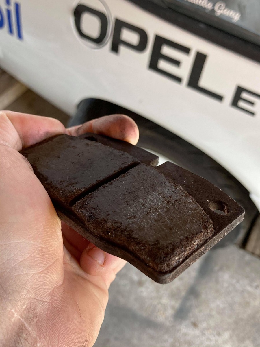

- C'est ce que l'on appelle des plaquettes glacées ?
:merci:
Dernière modification par Helio67 le mer. 16 juin, 2021 18:30, modifié 1 fois.

Message par Nar6 »
Alors les caches poussière , ont une collerette métallique , faut la retirer avec un petit tournevis plat en tapant doucement .
Le kit de réparation à tout ce qu'il faut pour , on voit bien la partie métallique sur le cache du haut .
avec et sans la cache et polissage des cylindres :
Dernière modification par Nar6 le mer. 16 juin, 2021 18:43, modifié 1 fois.

Ils servent a quoi les 4 trucs "dorés" a droite ?
Tu as un lien vers le kit ? Dommage qu'il n'y ai pas les coulisseaux :ref:

Message par Nar6 »
Helio67 a écrit : mer. 16 juin, 2021 19:20:merci:
Les 4 pièces dorées , sont les caches des vis des coulisseaux .
Le vendeur Ebay où j'ai acheté le kit , il n'y a plus de lien , le diamètre des pistons d'étrier de GSI c'est 48 mm , comme ça pas de risque de te tromper .

Messages : 6482
Citation ont une collerette métallique , faut la retirer avec un petit tournevis plat en tapant doucement .
:ref: tu veux dire au moment d'enlever l'ancien soufflet je pense.

Message par Nar6 »
mantaluke a écrit : mer. 16 juin, 2021 21:39:ref: tu veux dire au moment d'enlever l'ancien soufflet je pense.
Tout à fait . :oui:
Elle reste soudée car elle est un peu sertie et comme l'étrier chauffe , elle se colle encore plus sans compter la corrosion .
Moi aussi je pensais que c'était une pièce collée , mais quand j'ai reçu mon kit j'ai compris tout de suite .
