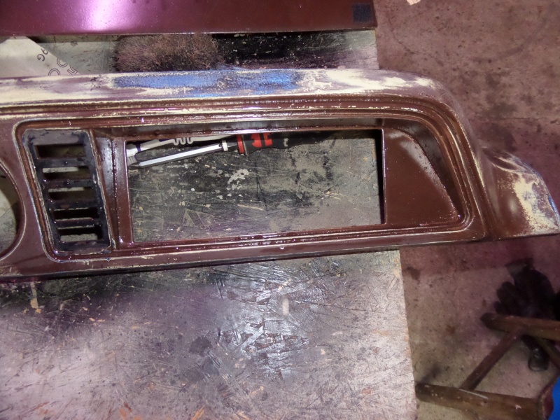

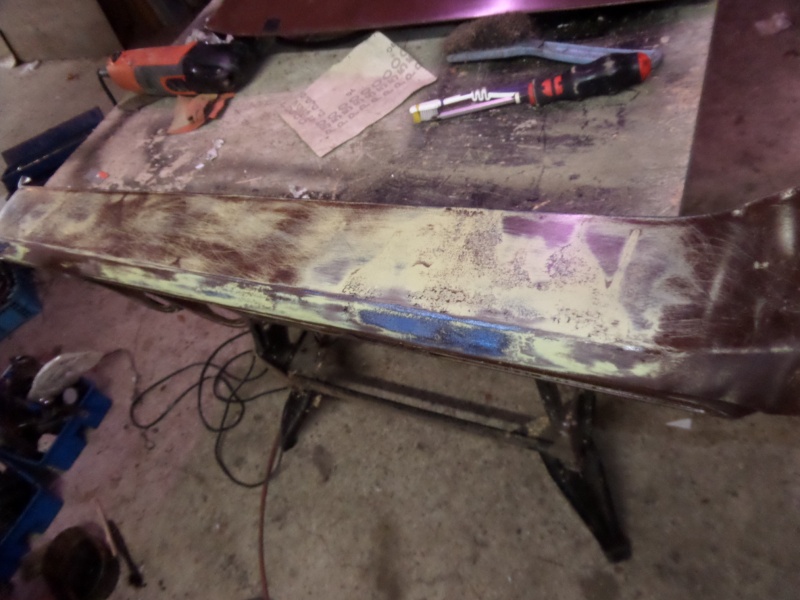

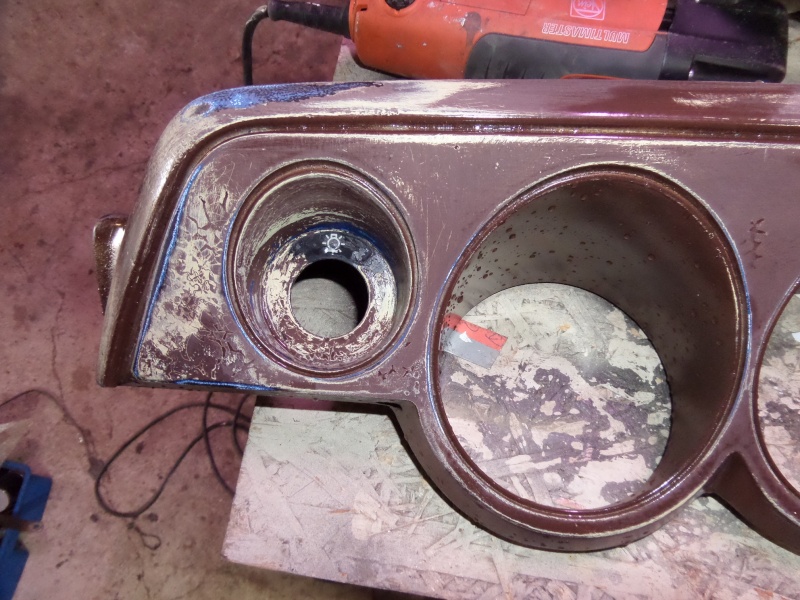

Comme le temps est au pourri, à la flotte, je bricole à l'abri.
Le marron du tableau de bord ne me convient pas.
Trop foncé.
Je décide donc de poncer le tableau de bord pour le repeindre en clair.
Gris, crème, je ne sais pas encore.
En grattant, je me suis aperçu que qu'un témoin d'allumage des feux était peint.
Messages : 3325
Apparemment, le TDB était bleu !!!

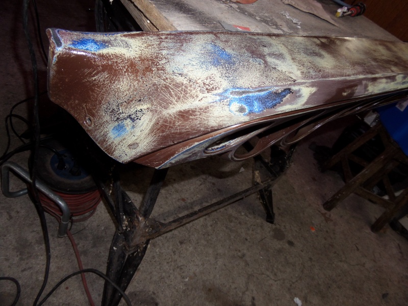

Messages : 3325

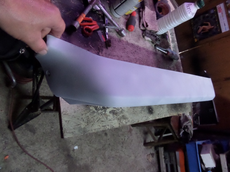

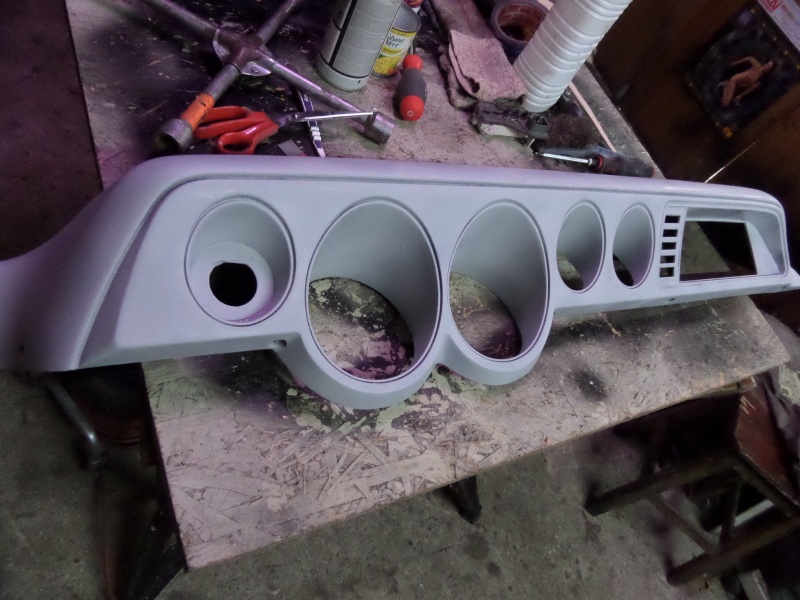

Deux p'tites images
Un coup de ponçage, un coup d'apprêt.
Qui sera reponcé quand j'aurai racheté de l'apprêt, anapu !
Il finira peut-être en beige . . .
En tous cas, plus clair que ce marron caca chocolat
et au passage tu as repeins le témoin des phare lol
ceci dit, quand tu l'as fini lui c'est sur qu'il ne bougera plus ! :jap:

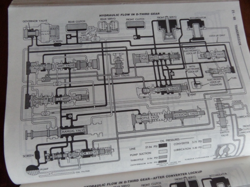

Ma nièce est rentrée de Boston, Massachussetts.
Je lui ai demandé de réceptionner un bouquin pour moi des US.
La bible du Ram Van B350 de 1992.
Acheté 35$ sur Ebay US, j'ai payé 8$ de port de Californie à Boston.
Sinon, en port direct, c'était 35$ + 65$ de port :evil:
Voilà l'engin
Véritable manuel d'atelier de MON van, j'ai trouvé un bon livre de chevet avec plein d'histoire à lire ! :lol: :lol:
Pour manta51, je l'ai écrit, finition claire crème ou beige.
A savoir que dessus, il y a un capiton anti-reflet marron qui couvre tout le dessus du tableau de bord.

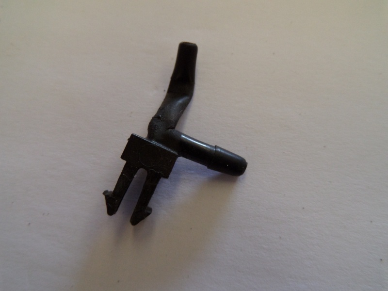

Avant de passer un coup de barbouille dans le bac de ventilation derrière l'auvent, je voulais boucher les trous.

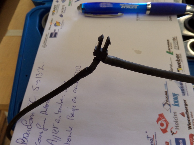

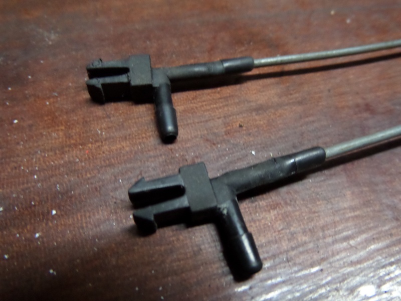

Et, en regardant de près les tuyaux de lave-glace, je m'aperçois qu'ils sont tous les deux pliés.
Le carrossier qui a remis l'auvent a écrasé les raccords.
Images:

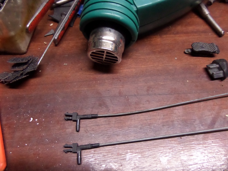

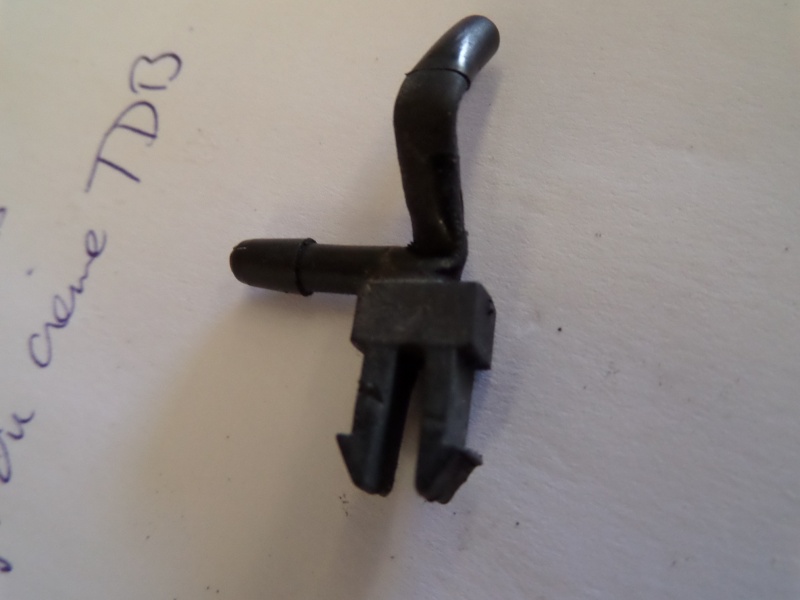

Apparemment pas percés, je les ramène au garage pour les remettre en forme
Dans mon bordel, je trouve un rayon de vélo qui fait le diamètre du tube intérieur.
Un coup de réchauffage pour ramollir le plastique.
Et voilà le plastique redressé sans effort.
Reste à tester si le raccord est étanche.
Sinon, je dois en trouver, c'est peut-être commun à la gamme Dodge/Chrysler ?
