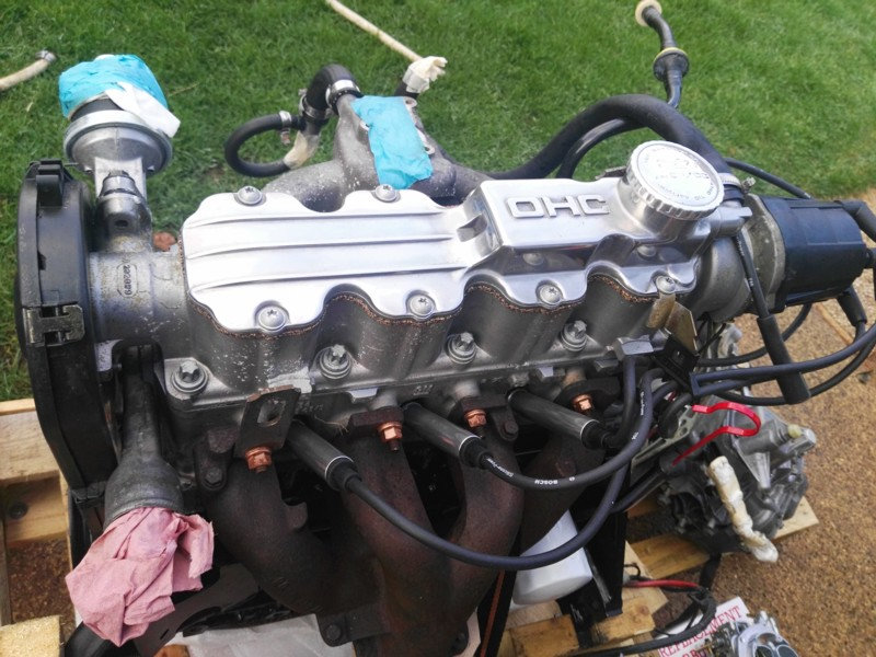

Voilà la nouvelle mécanique est prète à prendre place dans la Kadett :sol:
Du cout il va bientôt y avoir un 1.2S en très bon état à vendre ;)

Les travaux du week-end :))
Messages : 6560
je serais intéressé de savoir quel est le type exact du carburateur qui se monte sur ton nouveau moteur OHC.

mantaluke a écrit : ↑dim. 09 févr., 2020 14:31je serais intéressé de savoir quel est le type exact du carburateur qui se monte sur ton nouveau moteur OHC.
D’origine sur le 1.6 c'est un Pierburg 2E3, je le remplace par un kit Weber 32/34 ;)
Messages : 6560
:bien: merci, je suppose que ce carbu est préréglé (gicleurs) pour le moteur ohc ?
tu as aussi un couvre culbuteurs bien particulier et très beau. Je n'en avais jamais vu :oui:

Les gicleurs en théorie oui, en tout cas personne ne ce plaint de ce kit.
Le couvre culbuteur c'est celui d'origine, il a juste était poly :sol:
Je doit encore faire les 3 stries et le ohc en noir .

Voilà le moteur est monté :))
Le kit carburateur ce monte impeccable, heureusement que j'avais gardé le câble d'accélérateur de Kadett E car celui de la D n'est pas compatible (forcément!).
Y a encore un peu de boulo pour qu'il démarre ;)
