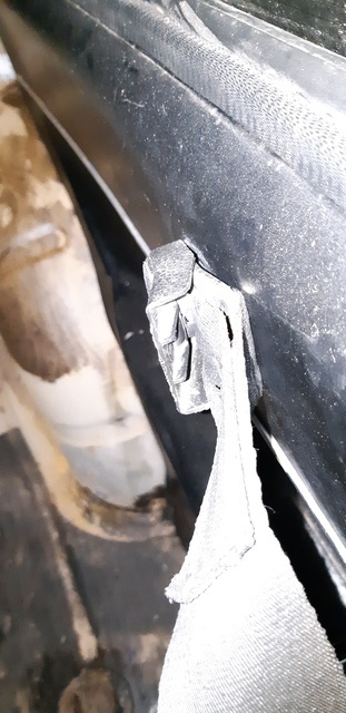

c'est réparer ! du moins j'ai compris le fonctionnement :D
une fois les fesses sur le sieges, a gauche en bas il ya le reglage de la ceinture pour l'épaule et le bassin coté gauche
pour le droit c'est a droite et la ceinture passe dans la boucle d'attache et il faut tirer pour serrer encore un peu, enfaite a cause de son arrets prolonger la ceinture a pris la force de la bouche, apres avoir forcer comme un ane... je les décoincé ! j'ai juste une "bosse" la ou la ceinture est rester dans la boucle mais cela coulisse au top !!
dernier question...
l'ancien proprio a démonter les ceintures pour elever la moquettes et je ne sais quoi encore mdr
du coup la ceinture tombe de mon épaule, je suis pas trop grand hein ?
je pense que c'est l'attache du haut, coté conducteur elle est vers le bas, coté passager vers la route, ou alors c'est trop serrer et ne permet plus le pivot du haut :)

c'est nouveau moi ! meme si les ceintures fonctionnes quand j'ai une idée en tete, je continu, c'est un peu par curiosité aussi :mdr:
présentation des numéro
1) attache haute
2) attache basse
3) attache arrière
4) zone possible d'attache
pour mettre une ceinture avec enrouleur il faut 3 fixations
une haute, une basse et une autre pour l'enrouleur
le mieux, mettre l'enrouleur et la fixation basse sur le meme endroit (c'est a dire 2)
ou alors faire un décalage de 2 (barre métallique) pour mettre l'enrouleur a l'horizontal voir photo
ou alors est-il possible de mettre directement hors fixation pour (je sais pas si l'enrouleur doit etre sur une fixation spécifique ou peut etre mis partout (dans mon cas dans la zone 4 pour etre a l'horizontal)
ou alors, avoir une fixation spécifique et mettre l'enrouleur sur l'attache prévu pour l'arrière (3) mais du coup ne plus etre a l'horizontal :q
:tanpis:
Messages : 6385
tout dépend du type d'enrouleur, en général ils ont une sortie de sangle verticale vers le haut et sont montés au bas du pied milieu en 4 sur ta vue.
je pense que tu sais que le système interne de l'enrouleur nécessite une orientation bien définie pour que la sécurité fonctionne.
pour ma part je prendrais donc un enrouleur e ce type fixé en 4 puis une attache dans laquelle coulisse la sangle en 1 et une fixation finale en 2, comme sur les voitures courantes.
