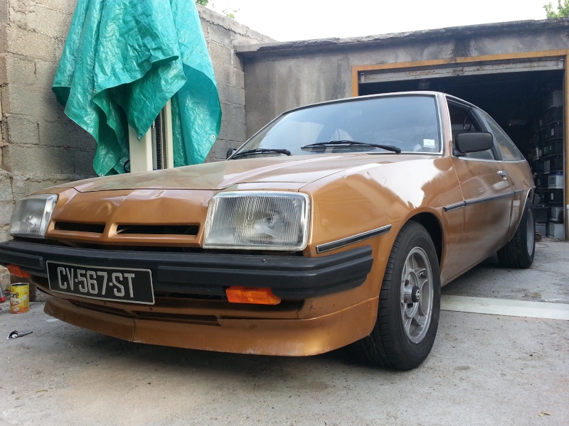

Salut à tous
aujourd'hui, mise en place de la baguette de face avant qui manquait à l'appel (merci Eric
) et d'un blitz
Avant
Après
A+
Avant
Après
A+
