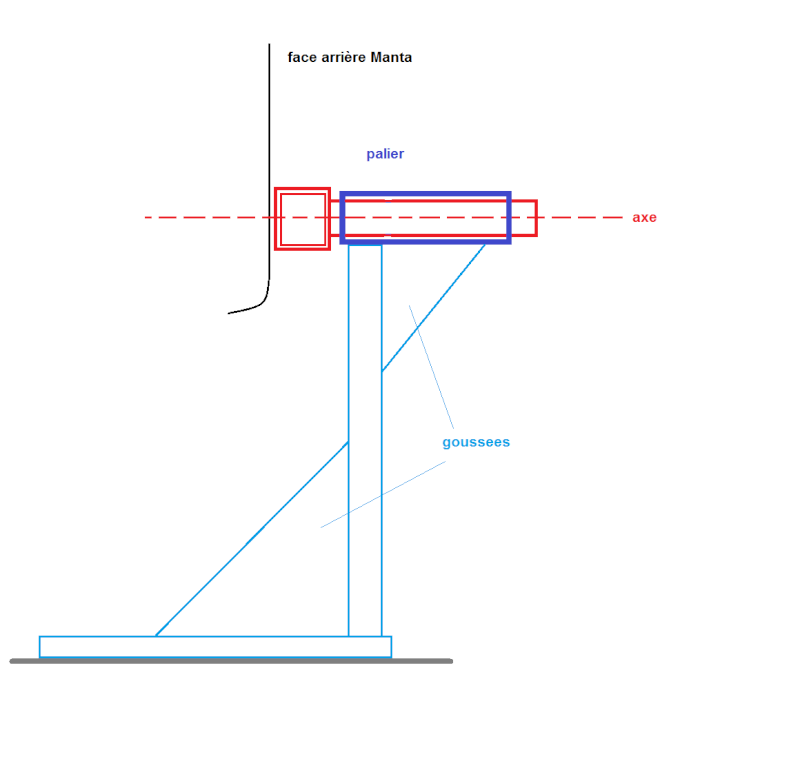

Steph, tu fais erreur, ce n'est pas un problème du à une manque de rigidité entre la carrosserie et le support (en rouge) que tu viens de mettre, mais tu n'arrives pas tenir l'axe de ce support horizontale.
Le palier de ton support doit être plus long et doit être mieux tenu en position, dans ta construction actuelle ton palier (qui est un 'U') va pencher vers l'avant.
Il faut mettre des goussets.

ah et :merci: Wim pour tes shémas on comprend de suite mieux :oui:
