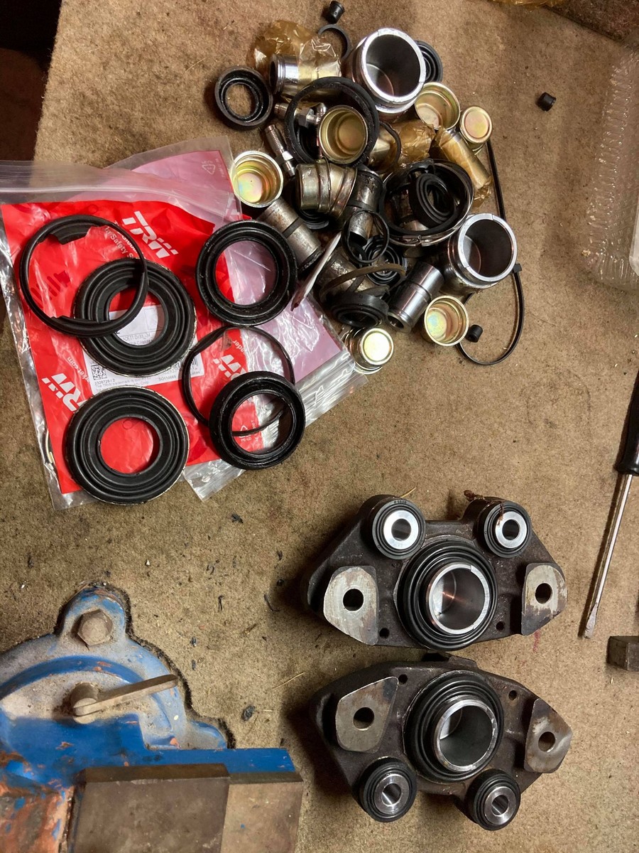

Quelle misère ces soufflets de piston. Je les ai abimé en voulant les monter
J'ai cherché un plan B en achetant d'autres joints, avec un genre de circlip (pas en photo)
Mais il tient pas; j'ai essayé un colle mais tient pas non plus. C'est pour les étriers fixe je pense
Et ces soufflets de ce vendent pas seul; donc après 2 semaines a tourner en rond; j'ai fini par racheter un kit complet
La, c'est bon, mais pas evident. Pleins de pièces de rechange mdrrr
J'ai tout remonté et fais une 1ere purge :
La je laisse au repos voir si tout est étanche puis 2nd purge ensuite freinage AR.

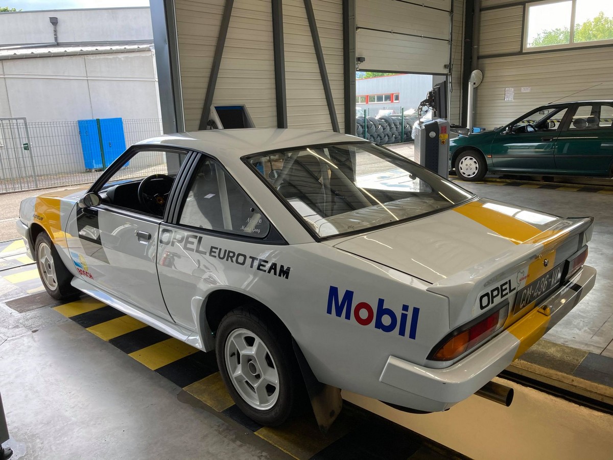

Passage au CT :
Tous nickel, a part qu'elle freine pas derrière. (AV 190 et 209 daN et seulement 83 et 73 daN). Le contrôleur s'en est pas inquiété ... Purge de l'AR a refaire ? (La moitié AV du réservoir de LdR c'était vidée quand j'ai fait les freins AV, mais je pensais que c'était 2 circuit séparé
) Répartiteur HS ?
