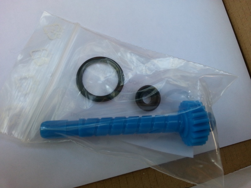

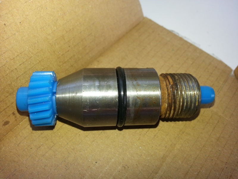

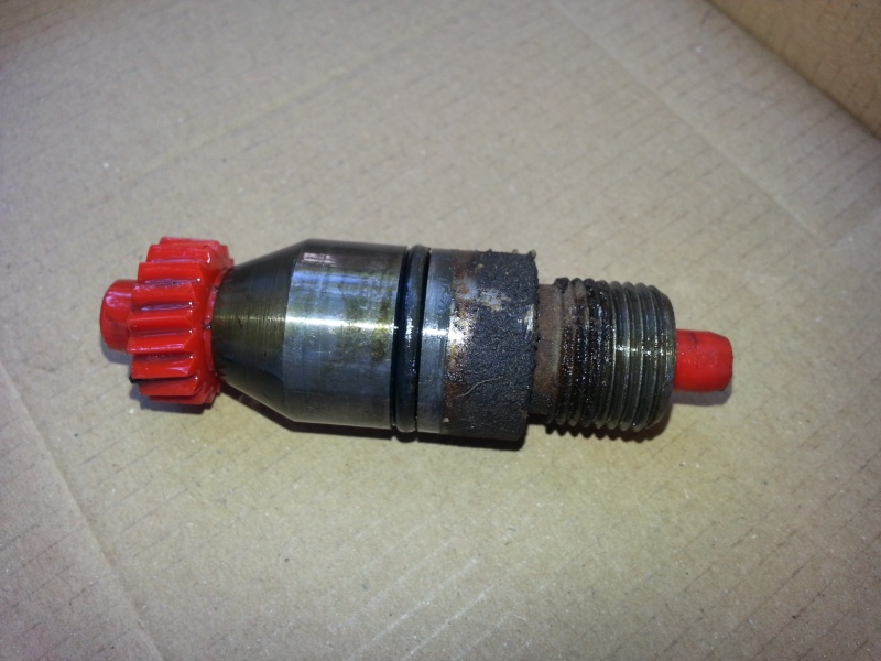

Bonjour à tous,
ce matin réception de ceci:
Démontage de l'ancien pignon (18 dents)
Et le nouveau mis en place (20 dents)
Après un petit essai sur route, il n y a plus "que" 10 km/h de décalage par rapport à la vitesse réelle (60 compteur pour 50 GPS). Ça change des 20 à 25 km/h qu'il y avait avant :oops: .
A+ :cou:

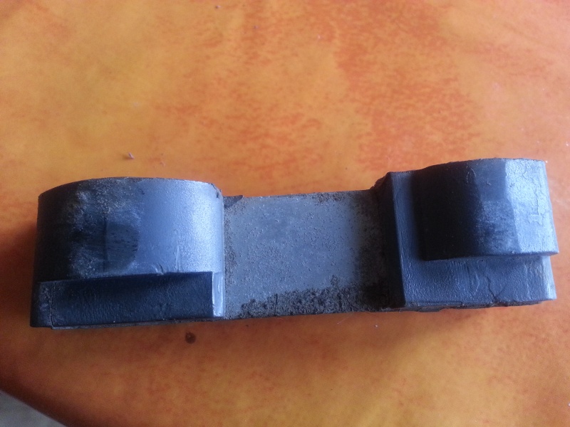

Bonjour à tous,
je me trouve devant une petite énigme, j'ai retrouvé cette pièce au fond de la portière passager et je pense que cela a un rapport avec ma vitre qui bouge de façon horizontale :sic: .
Le soucis est que j'ai beau chercher, je ne vois pas où se place celle-ci :?: ...
Une idée?
Merci :jap:

salut Laurent !
regarde dans l'autre portière :84:
GUY
J'ai carrément pris une porte droite de Manta B que j'ai mis juste à côté et :84: ...
