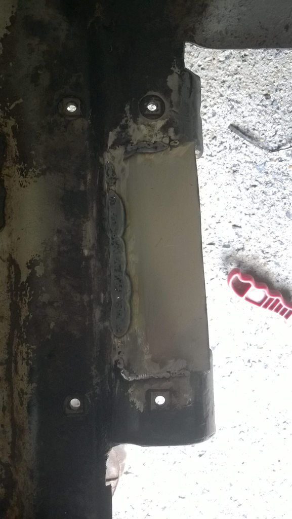

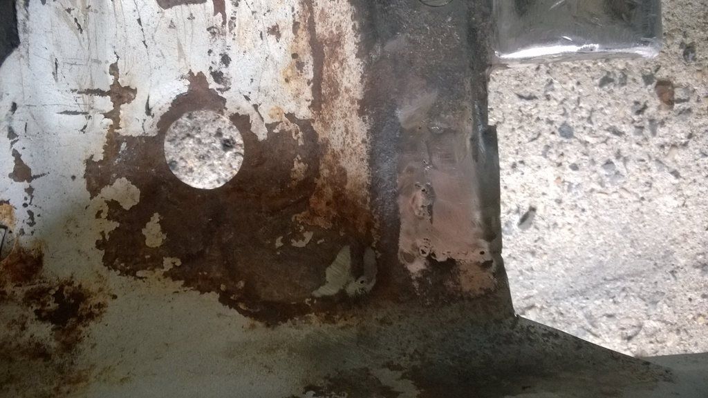

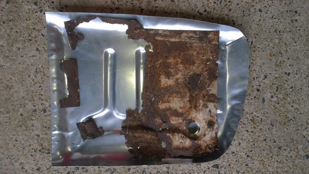

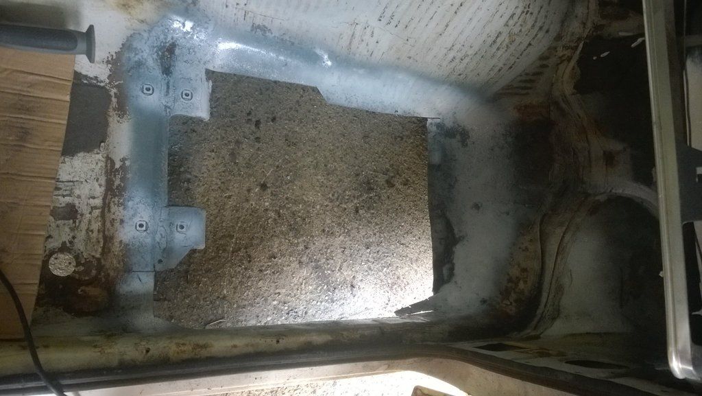

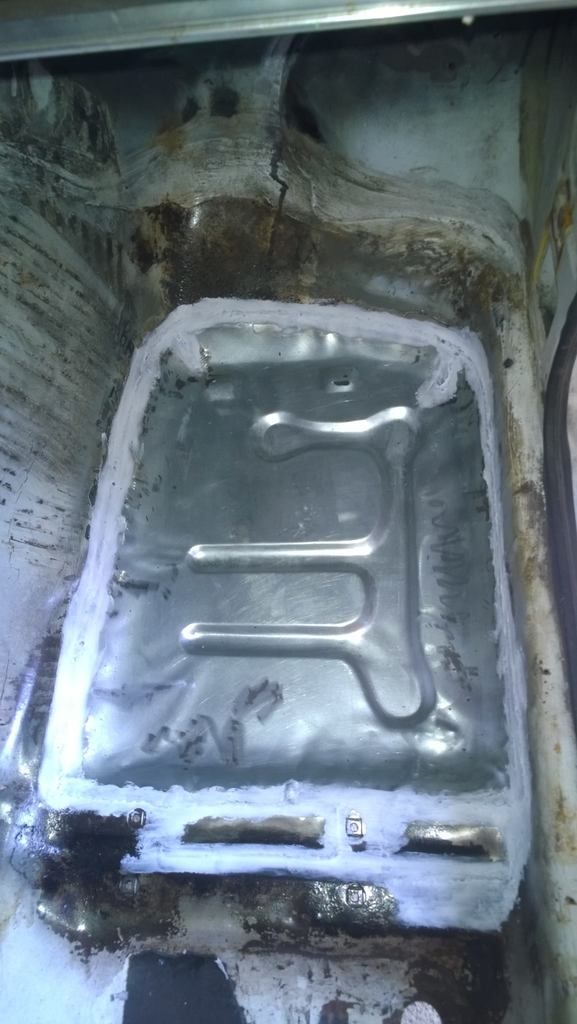

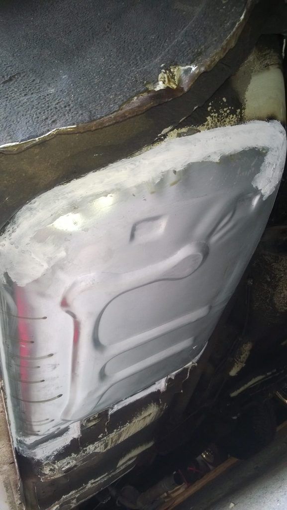

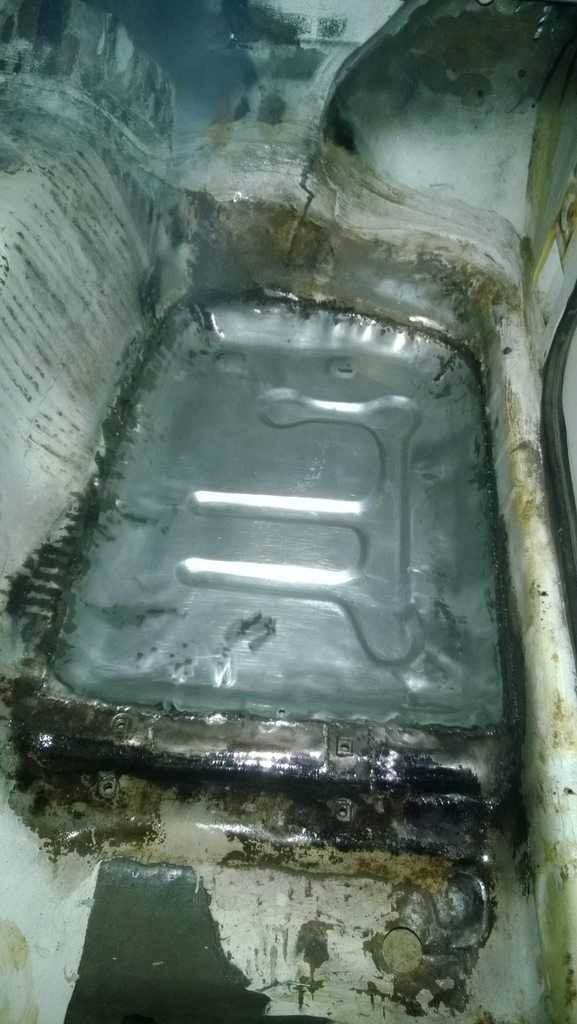

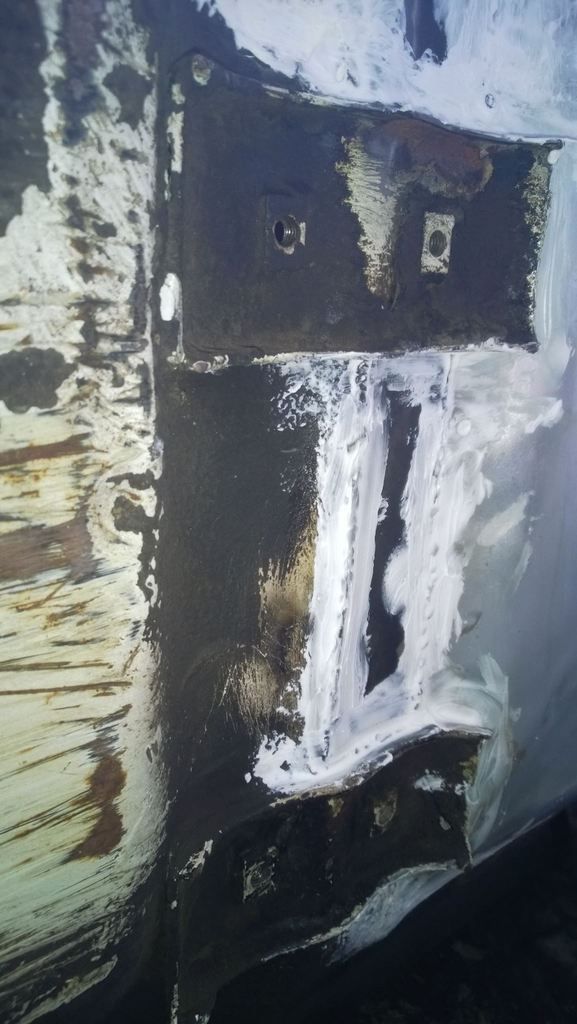

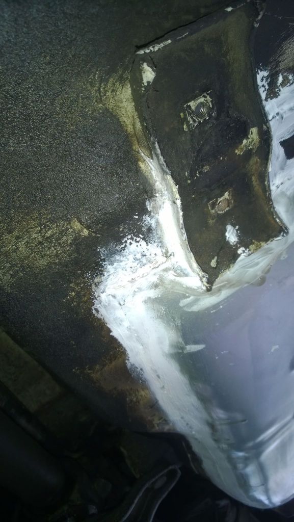

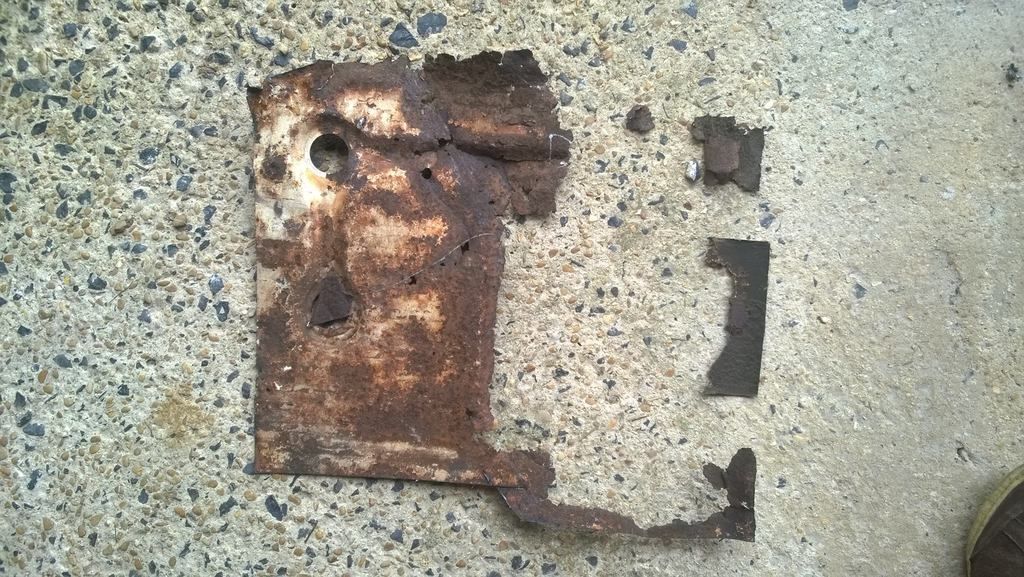

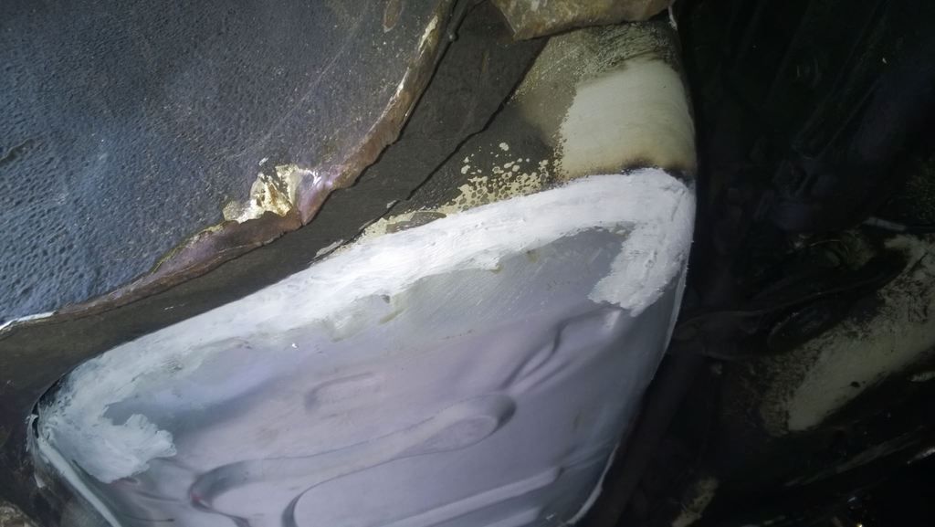

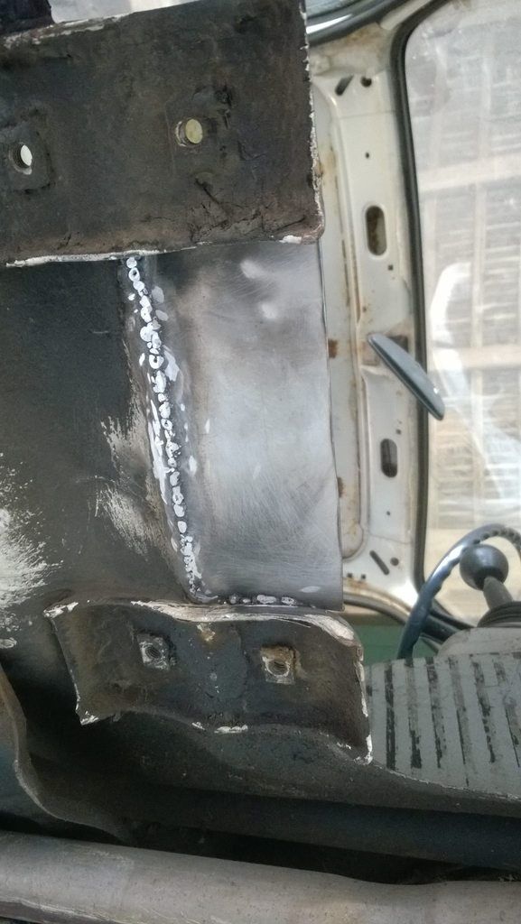

bon j'ai réussi un peu a bosser sur la kadett c'est dernier temps!
excusez moi pour les photos, mais mon phone a rudement merdé la semaine passée, mais heureusement que je les ai publié sur mon FB
alors j'ai due les piquer dessus, mais la qualité n'est plus la meme :(
et c'est pas fini en decoupe!
et après avoir tout meulé, brossé, j'ai passé un bon gros coup de rustrol partout, pour etre sur que rien ne re-rouille derrier!
et aujourd'hui, j'ai reussi a trouver 1h pour jointer les soudures!
ne restera plus qu'a tout bien dégraisser, passer un bon coup de peinture, et mettre de l antigravillon sur le dessous de caisse!
mais avant j'ai quelques rustines a faire sur le coté conducteur!
affaire a suivre, car pour je dois préparer les deux minis pour un rasso dans le 77 le weekend prochain!
a bientot, nico!
