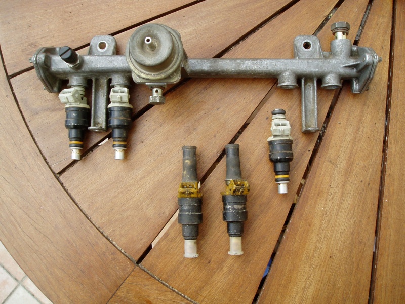

:hm: Albert ! J'ai démonté un moteur C24NE, ex Frontera, qui a la rampe des injecteurs en alu et des injecteurs gris.
En haut de la photo la rampe en alu et les injecteurs gris réf. Bosch 0 280 150 747, en bas les injecteurs jaunes, réf. Bosch 0 280 150 205.
Messages : 6532
Albert j'ai 2 rampes de 2.4, l'une avec des jaunes et l'autre avec des gris ....bizarrement ils ont tous la même référence
280 150 747 ???
vérifie sur les tiens pour voir, car je ne voyais pas très bien la référence des jaunes sur moteur peu accessible.
ces injecteurs présentent une amélioration par rapport aux injecteurs 280 150 205 des 2.0, car ils sont équipés d'un cône de diffusion qui concentre mieux la forme du jet, ce qui est indiqué dans le cas d'un injection indirecte.
