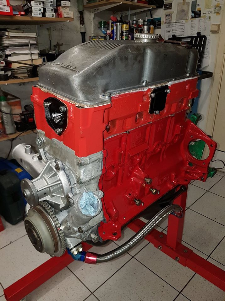

Un petit up sur ce topic avec une annonce intéressante en ce moment : (Philip Jacob pour ceux que le connaisse)
Citation Te koop Opel motor CIH 2.9 (2864cm³), steel billet krukas op maat gemaakt met slag 100 mm, CIH diesel onderblok, H-beam drijfstangen met ARP-bouten, gesmede zuigers, optimaal bewerkte kop met dBilas 40C nokkenas. Op maat gemaakt uitlaatspruitstuk. Wordt geleverd met carburators, uitlaatspruitstuk en programmeerbare MSD ontsteking. Inhangen en rijden. Momenteel conservatief afgesteld met 48DCO/2SP carburators op ca. 250 pk en 290 Nm maar mits grotere carburators of programmeerbaar motormanagement zitten er zeker nog 10 à 20 pk extra in en gaat ie vlot over de 300 Nm koppel. Motor heeft max. 150 wedstrijdkilometers gereden. Prijs is vast = 8000 euro. Vliegwiel en koppeling kunnen tegen meerprijs ook gekocht worden. Zonder de carburators = - 700 euro. Motor kan draaiend gehoord worden!

Je le connais, deja vu en Belgique ou on s'est bagarré avec lui il y a une paire d'années. Ce moteur pourrait etre interessant mais à essayer avant d'acheter quand meme.

pour vous éviter de traduire: :sol:
A vendre moteur Opel CIH 2.9 (2864cm³), vilebrequin en acier usiné sur mesure avec course 100 mm, bloc inférieur diesel CIH, bielles poutre en H avec boulons ARP, pistons forgés, tête usinée de manière optimale avec arbre à cames dBilas 40C. Collecteur d'échappement sur mesure. Livré avec carburateurs, collecteur d'échappement et allumage MSD programmable. Raccrochez et conduisez. Actuellement réglé de manière conservatrice avec des carburateurs 48DCO / 2SP à environ 250 ch et 290 Nm, mais avec des carburateurs plus gros ou une gestion de moteur programmable, il y a certainement 10 à 20 ch en plus et il fonctionne sans problème avec plus de 300 Nm de couple. Le moteur a parcouru au maximum 150 kilomètres de compétition. Le prix est fixe = 8000 euros. Le volant et l'embrayage peuvent également être achetés à un coût supplémentaire. Sans les carburateurs = - 700 euros. On entend le moteur tourner!
beau collecteur échappement !!!
la pompe à huile aspire directement dans le carter ?
carter de distri modifié dans la partie supérieure, le bloc est plus haut, mais pourquoi n'ont ils pas gardé le carter du diesel ?

mantaluke a écrit : mer. 22 avr., 2020 21:16 mais pourquoi n'ont ils pas gardé le carter du diesel ?
Pas le choix, le carter diesel est différent avec la remontée d'huile par le bloc et non par ce carter. Moi ce qui m'étonne, c'est qu'il a réussi à obtenir une course de 100mm :eek: Si je ne me suis pas trompé, il a diminué les manetons de 54mm à 39mm en les excentrant ou alors il a fait un vilo spécifique :ref:
Incroyable tout ce que l'on peut faire avec nos vieux blocs CIH :lov:
